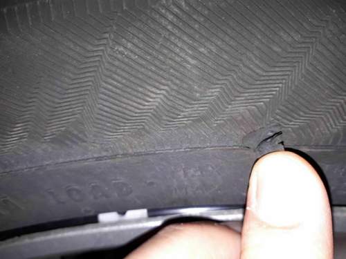

Ich habe gestern eingeparkt (langsam und behutsam), bin allerdings mit rechts hinten an den Bordstein gekommen, worauf ich mir den Reifen danach angesehen habe (mir ist So was vor Jahren mal passiert). Nun habe ich tatsächlich auch ne Kerbe entdeckt. Kann gut sein, dass die vorher schon drin war. Ich hab den Wagen im Sommer geraucht gekauft und die Winterreifen waren dabei. Da ich sie erst vor ne Woche drauf machen hab lassen, kann es also schon vorher drin gewesen sein. Egal, Ich hab mal zwei Fotos angehängt. Meine Frage Wäre nur, ob ich den Reifen tauschen sollte. Vermutlich kam mir hier aber keiner eine verbindliche Aussage machen. Ich fahr nächste Woche nochmals in die Werkstatt zum Schrauben nachziehen. Da sollen sie sich das nochmals ansehen.

Hier noch ein Foto davon.
Ich muß Dir Recht geben, der Schnitzer ist absolut zwiespältig
zu sehen, rein äußerlich ist die Seitenwand nicht durchschlagen.
Doch was dabei im Reifen passiert ist, weiß ohne Röntgen Niemand.
Nur in der Stadt ohne schnelle Autobahnfahrten zur Not O.K.
Wenn Du auch mal schnell fährst, würde ich die Decke erneuern.
Ich bin gespannt ,was Montag Dein Reifendienst dazu sagt.
Wenn die Reifenflanke genug Druck abbekommen hat, dass ein Stück Gummi herausgeschält wurde, kann es sein, dass der Unterbau irreparabel beschädigt ist.
Muss aber nicht.
Am besten - so wie Du es vorhast - einen Fachmann drüber schauen lassen.

das ist keine kerbe
Was denn sonst, knut?
Wenn du über 120 fährst ist das Risiko - ich würd reifen tauschen
Wenn, dann würde ich achsweise ersetzen, also 2 Reifen. Vorzugsweise den gleichen Typ, wenn noch möglich.

Ok, wenn das Profil neuwertig ist wie sagst (Profiltiefe mal gemessen?), dann kann man natürlich auch 1 Reifen ersetzen, vorausgesetzt es gibt diesen Typ noch. Bei zu starker Abweichung würde ich beide der betreffenden Achse neu machen.
Ich würde einfach tun, was der Reifenfachmann, bei dem ich mit dem Problem vorstellig wurde, sagt.
