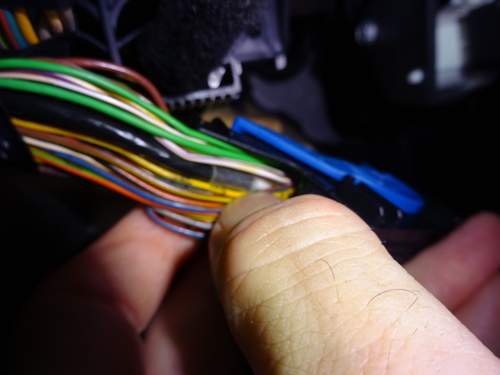

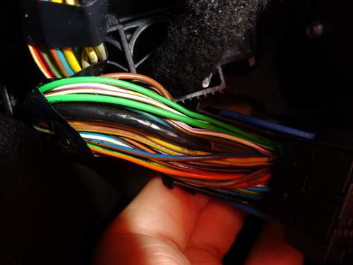

So, habe heute nochmal nachgeschaut und nach teilweisem Auftrennen des Kabelbaums bin ich schließlich fündig geworden.
Offenbar hat mein früher 2010er statt des dicken weißen Antennenkabels ein schwarzes Koaxialkabel - siehe Bilder.
Das letzte Stück bis zum Pin im Stecker ist ein dickes weißes Kabel angstückelt (siehe Bild 2).
Bin mir zeimlich sicher dass da noch niemand am Kabelbaum dran war bzw. das so original ist.
Offenbar gibt es also mindestens 3 Versionen der Antenne:
1) Koaxialkabel schwarz (2010 ?)
2) Kabel weiß, kurz (2011 ?)
3) Kabel weiß, länger (2012+ ?)
Leider läßt sich das Koaxialkabel bei mir nicht so einfach aus dem Kabelbaum ziehen.
Sitzt ohne Tülle in der Mitte des Kabelbaums und ist dazu auch noch extrem steif...
