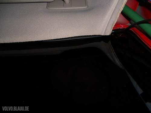

Ich habe vorhin mal die Verkleidung der A-Säule demontiert.
Das Kabel der Antenne habe ich gefunden und an dessen Ende auch die Antenne selbst.
Sie klebt auch oben auf der Scheibe, allerdings wird sie noch vom Himmel verdeckt. Nur sichtbar, wenn man vom Armaturenbrett aus nach oben zwischen Himmel und Scheibe guckt.
Auf dem Foto zwar noch immer schwer zu erkennen, da es schon zu dunkel war.
Aber wenn man das das dickere schwarze Kabel rechts zur Scheibe hin verfolgt, kann man erahnen wo die Antenne sitzt.
Da die Antenne also am richtigen Platz sitzt, stellt sich die Fragen nach anderen Ursachen 😕
Dscn0108
Das schwarze vertikal verlaufende Dingens ist die Antenne? Sicher? Ich kenn es nicht explizit von Volvo, aber viele Antennen werden nicht mit einem Strahler ausgeführt. Im Endeffekt wird die Antennenleitung am Ende über eine gewisse Länge von der Schirmung befreit, so dass die Sele mit ihrer Isolierung frei liegt.
Das Ende ist dann die Antenne.
Dein Kabel sieht mir nach einem HF-Kabel vom Typ RG58 aus.
@Deregg schrieb am 13. Januar 2015 um 23:20:52 Uhr:
Ja, ich denke schon. Wenn ich nach der Anleitung von Volvo gehe passt es sehr gut.
Kann morgen bei Licht aber noch ein besseres Foto nachreichen.
Link zur Anleitung von Volvo: http://accessories.volvocars.com/de-de/XC70(08-)/InstallationInstruction/Pdf/VCC-356667-1/2012/D5%20AWD/Automatic/default/XC70%20(08-)%202012
Auszug: siehe Anhang
Volvo-anleitung-auszug-antenne
Dieses Bild zeigt zwar einen anderen Kabeltyp, aber es wird deutlich was ich meine.
Ok, das ist deutlich🙂
Wenn das von Volvo so angegeben wird.
