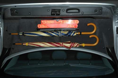

Nachdem ich ne Weile nach einer vernünftigen Regenschirmhalterung gesucht habe, bin ich bei BMW fündig geworden.
Teilenummer 51472165560
Befestigt mit 2 M4 Alunietmuttern
Vielleicht interessiert es den Einen oder Anderen.

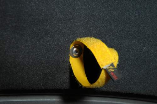

Deine Anregung hat mich auf eine Idee gebracht. Den Platz für den Regenschirm in ich gut, weil es keinen anderen für einen nassen Schirm gibt.
Ich werde meine Idee (Klebebänder an die Deckelverkleidung nieten) mal testen und euch ein Foto liefern.

Das Teil vom 221 passt nicht. Ist stark ausgeformt und daher nicht vernünftig auf ebenen Flächen zu befestigen.
Das Teil von BMW ist hinten flach und kann gut befestigt werden.
