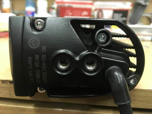

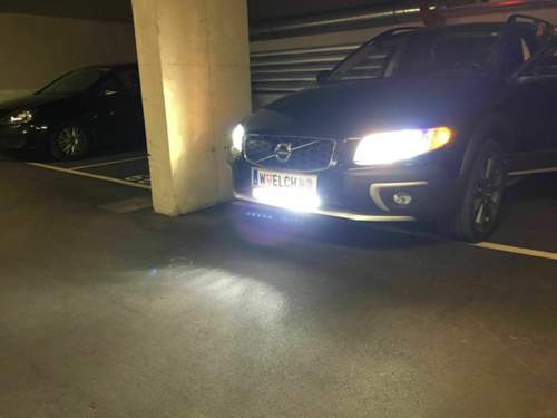

Für eine Tour nach Schweden wollte ich mir gerne weitere Scheinwerfer an meinen Elch bauen. Mit dem TÜV habe ich mich bereits über die Bedingungen unterhalten. Was mir aber keine sagen konnte ist die Referenzzahl von meinen Scheinwerfern. In Summe darf ich ja nicht über 100 kommen in D. Kennt sich da jemand von euch aus? Sollen ja auf den Scheinwerfern stehen aber welche ist es bei mir?

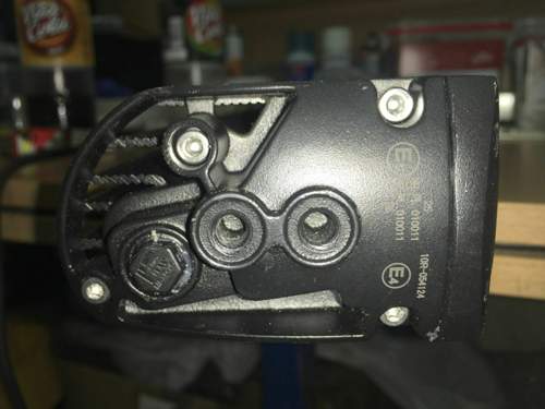

die Bar hat 50. Jeder Scheinwerfer hat je 25. Macht zusammen 100. Somit also alles im Rahmen. Die Referenzzahl steht links neben der E-Nummer auf den Scheinwerfern.

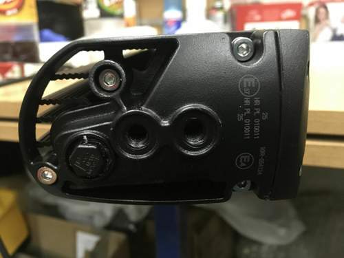

Ähm...die RefZahl steht doch auf den Bildern im Eingangspost... 20 für Halogen , 25 für Xenon ?
Ne Bar mit „e“ Marke hat max 50 als Ref. , ist aber trotzdem nicht legal , da die „paarweise“ Anbringung nicht erfüllt wird. Legal ist zZ nur die von Osram mit 2x 25 als Ref.
Das war ja meine Eigentlich Frage. Ich habe die Bezeichnung mit Daten aus dem Netz verglichen aber war mir nicht schlüssig ob das die Werte sein sollen.

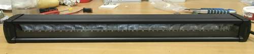

Die hier wollte ich eigentlich verwenden. Die neuste Version hat auch eine Zulassung bekommen und ist etwas schlanker als der Vorgänger
SCHLANKE LED-RAMPE FÜR VOLVO XC70 08-16, MIT MONTAGESATZ, LIGHTSOME

“Doppelte ECE Prüfzahl damit auch einzeln verbaut werden kann”

Zusatzscheinwerfer müssen immer paarweise und symmetrisch angebracht werden, sonst gibts nur Probleme. Daher musste ich eine Bar mit zwei Bereichen nehmen. Fällt aber kaum auf, da das Teil nur einen Mittelsteg hat.
Bitte einfach mal den Link öffnen und lesen....zwei E Nr steht für zwei Leuchten in einem Bauteil. Es ist also alles gemäß StVZO. Es hat 2x Referenzzahl 25 -> 50. Plus 2x25 bei xenon bzw. 2x 20 bei H7 ergibt also 100 bzw. 90

Scheint aber nur für die Lightbar FX500-CB SM zu gelten
Die Referenzzahl habe ich aber noch nicht gefunden. Die müsste ich dem TÜV ja vorzeigen.
Referenzzahl ist 50 bzw. 2x25, steht im Text und kann man an der Bezeichnung herleiten.

Nur zur Klarstellung- ich hab keine Osram verbaut, sondern folgende.
[url= https://www.rennsport-ehm.de/.../...er_2x5-light_MAXTEL_LED.JL9256.htm]MAXTEL JL9256[/url]
Die Halterung habe ich selbst aus einigen Stahlblechen bzw. -winkeln konstruiert, so dass das Teil hinter dem Kennzeichen befestigt wird, ähnlich wie die Originalhalterung für die Volvo Zusatzscheinwerfer aus dem Zubehör.

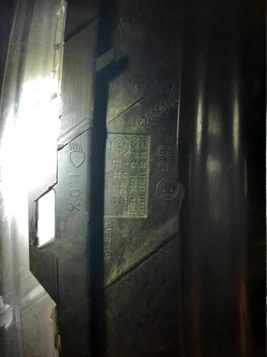

Servus, die Referenzzahl beträgt lt. Auskunft meines Autohauses bei Halogenlampen 20 und Xenonlicht 25, siehe Bild. da in das Gehäuse beide Varianten verbaut wurden ( je nach Auswahl Halogen oder Xenon ) stehen beide Referenzzahlen drauf.
