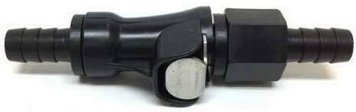

Problem bei dem Modell ist der Verbindungsschlauch für die beiden Tankhälften, der unterm Rahmenrohr verläuft. Muss man vorher Sprit ablassen, sonst gibt’s ne Sauerei.

Für das "Problem" mit dem Verbindungsschlauch empfehle ich Dir eine Shlauchkupplung, gibt es z.B. im Wassersport. Hatten wir bei der R5 (Vorgänger RD350) so montiert und das hat die ganze Situation schon sehr vereinfacht. ;-)

Hat so eine Schlauchkupplung dann ein Ventil drin, so daß beim Trennen nichts ausläuft?
Wäre toll wenn Du vielleicht ein Foto oder ein Link zu so einem Ding hast.
Kennst Du in München evtl. sogar eine Adresse von einem Laden dafür?

Benzinschlauch Kupplung:
https://m.ebay.de/.../283125898039?...
Schnelltrenn-Kupplung Benzinschlauch
