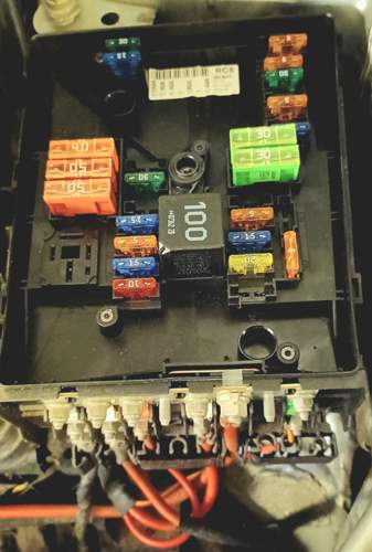

Hallo miteinander,
bei meinem VW Eos ist ein RCD500 Radio verbaut.
Leider ohne Funktion. Das Radio lässt sich nicht einschalten.
Es hat beim Kauf auch nicht funktioniert und nun möchte ich es
reparieren bzw. den Fehler finden.
Die Sicherungen unterm Lenkrad auf der Fahrerseite
drinnen funktionieren alle. Ein Mechaniker hat die kurz geprüft.
Ich will jetzt die Sicherungen im Motorraum prüfen.
Ich habe einen Multimeter, auf welche Einstellung brauche
ich den einzustellen ?
Soll ich die Zündung dabei einschalten, weil das Radio
soweit ich weiß erst bei offener Zündung sich einschalten lässt ?
Hat das Radio hinten noch Sicherungen, welche ich prüfen kann ?
Auto: VW Eos Typ 1f (Vorfacelift) 1.6L 85 KW Benziner
PS: Fehlen einige Sicherungen oder sind alle da ?

Mit Verlaub: wenn du nicht mal weißt, wie du ein Multimeter bedienst, solltest du das besser lassen. UU richtest du Schaden an.
Denkhilfe: welche Bordspannung hat dein Auto? Gleichstrom oder Wechselstrom? Die Antworten helfen Dir, Dein Multimeter richtig einzustellen.
Und mit Kommas wäre Dein stellenweise wirrer Text einfacher zu lesen. Das schaffst Du!
Den Multimeter kann ich auf DC Spannung (DC V) stellen nur hier komme ich nicht ganz weiter:
Durch das Einschalten der Zündung kann eine Sicherung eine Restspannung anzeigen und dadurch einen Wert anzeigen, obwohl die Durchgebrannt ist.
Gewisse Klemmen haben ohne Zündung keinen Strom und reagieren deshalb nicht,
wodurch diese "Defekt" angezeigt werden können, obwohl die noch robust sind.
Die 2 verdächtigen Sicherung sollten F8 & F18 sein, da die für das Radio zuständig sind.

Hä? Ist das ein Zwischenbericht? Ich finde keine Frage...
Wie reagieren Klemmen? Und auf was?
Welches Messgerät zeigt 'defekt' an? Tolles Teil.
Wieviel Restdüannung? Rest von was? Hast du Kriechströme?
Und was ist mit F8 und F28 nun?
Hättest beim Kauf schon monieren sollen
Klingt spannend, finde heraus was im ausgebauten Zustand für eine Spannung an welcher Stelle anzuliegen hat und dann prüfe... mit und ohne Zündung.
Multimeter ohne Wissen was man messen möchte und dazu an welcher Stelle bringt nur Zahlen ohne Inhalt.
OK...12,xx oder 14,xx bei laufendem Motor und Funken sagen schon Mal, da war was und wenn es qualmt, war es zu lange zu viel.
Kriechstrom scheint er nicht zu haben. Die Sicherungen sind alle in Ordnung.

Wie misst du eigentlich die Sicherungen? Messgerät auf DC Volt und dann jeden Fuß der Sicherung gehen Masse? Oder misst du beide Füße drr Sicherung?

So ich hatte etwas Zeit und habe mich genauer mit dem Radio beschäftigt.
Das Radio funktioniert wieder. Der Vorbesitzer hatte es abgeklemmt, weil es anscheinend mal einen Kurzschluss oder ähnliches hatte.
Nach dem Einschalten versucht es für 30 Sekunden eine CD rauszuwerfen, obwohl sich keine CD darin befindet. Während dieser 30 Sekunden hört man das Geräusch vom rauswerfen der CD, was dem Vorbesitzer wahrscheinlich genervt hat 😁
Es versucht für 30 Sekunden eine CD rauszuwerfen, obwohl sich darin keine CD befindet und hört nach dieser Zeit mit dem versuch des rauswerfens auf.
Neue CDs, welche ich versuche reinzuschieben schiebt er sofort wieder zurück und lässt die garnicht rein.
Ich denke die Linse hatte einen Wasserschaden oder hatte einen Kurzschluss. Alle Tasten vom Radio funktionieren, nur einige wenige Tasten leuchten nicht.
