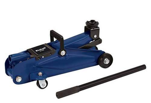

Ich hab mich für einen 2to Rangierwagenheber von Irimo entschieden. Der ist heute angekommen. Macht einen sehr stabilen Eindruck und hat eine kleine Schale integriert, in der man Schrauben ablegen kann. Auch gut, oder?
Nur habe ich das Gewicht nicht berücksichtigt. Das Ding wiegt 40 Kg. Ich brauche es für den jährlichen Reifenwechsel am Golf und SUV und kleineren Reperaturen. Dafür muss ich ihn aus dem Keller holen. Dass wird jedes mal ein Kraftakt werden -Na toll! Das sollte man berücksichtigen.

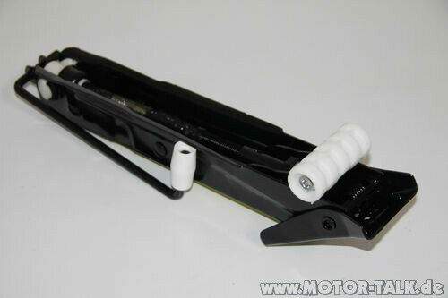

Hat wer ne Idee wie ich das beim Audi A6 4G lösen soll mit der Hartgummiauflage? Die originale ist so eine "Walze"...
Wagenheber
@combatmiles: Wenn ich das richtig verstehe brauchst du für eine Hartgummiauflage einen Rangierwagenheber.
@zum Thema :Weil ich der Firma HAZET vertraue und nur noch Werkzeug von denen kaufe kam für mich dieser Wagenheber in Frage Hazet 213-2 Alu.
Merkmale: Automatische Entlüftung der Hydraulik, Große Auflage 125mm, 25kg dank Aluminium, geringe Mindesthöhe 95 mm also auch für Tiefere Fahrzeuge. Allein die Abmaße von 30cm Breit und 70cm länge sagen alles für hohe Stand Sicherheit.
Nachteil der hohe Preis.
MfG Lord Ju
ich brauch im Prinzip das weiße Teil am Scherenheber auf einem Rangierheber...
Eine flache Hartgummiauflage geht nicht weil unterm Holm so eine Aufnahme (für das weiße Teil) ist, rundherum ist nur ne Schwellerverkleidung. Die hält das nicht aus...

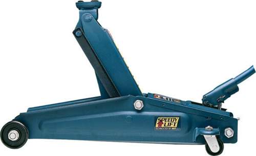

ja, der Rangierheber muß sich beim anheben des Fahrzeuges bewegen können. Der Auflageteller bewegt sich ja nicht senkrecht wie bei einem Hydraulikheber nach oben, er bewegt sich praktisch auf einer Kreisbahn, d.h. da das Auto ja stehen bleibt, sollte der Heber das ausgleichen können. Steht der Heber fest, "zieht" er das Auto zu sich heran und könnte im schlimmsten Falle vorneüber kippen.
Die Bilder im Anhang sollten das verdeutlichen: einfach mal bei den vom Teller auf den Boden loten, dann seht ihr, was ich meine: horizontaler Abstand Teller - Achse.
Grüße,
Frank
Heber-tief
Heber-hoch
Hallo Mike,
das Anheben müßte aber auch mit einem "normalen" Rangierheber mit Gummiplatte gehen, in der Werkstatt stellen die die Autos ja auch nur auf Gummiklötze, oder haben die für die neuen A6er spezielle Klötze?
Gesehen habe ich zumindest noch keine.
An den Holmen sollte eine Möglichkeit vorgesehen sein, das Auto beschädigungsfrei mit einer Hebebühne anzuheben.
