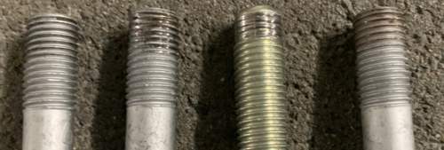

Radnabe VA: Gewinde für Radbolzen defekt
habe heute festgestellt, dass ein Gewinde der Radnabe so defekt ist, dass es die Radschrauben rund macht. Siehe Bild. Schraube 2 und 3 sind in dem defekten Gewinde gewesen. Die Schrauben habe ich selber reingedreht, schön sanft und mit einem Drehmomentschlüssel mit 110 Nm gezogen. Schraube 3 ist ein Felgenschloss aus einem weicheren Material.
Bin kein Mechaniker, die Schrauben sehen aber so aus, als ob früher mal eine Schraube mit dem Schlagschauber zum Durchdrehen gebracht worden ist. Dabei ist das Innengewinde in der Radnabe zerstört worden.
Kann ich das so lassen und ggf. immer eine neue Schraube einsetzen?
