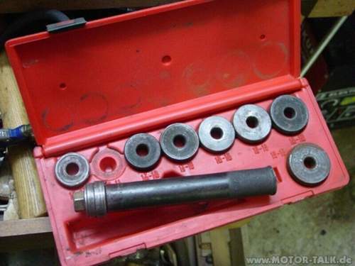

Ein neues Lager hab ich schon eingebaut, nur die Lagerschale, also den äußeren Ring, nicht gewechselt.
Der ist irgendwie eingepresst. Wenn ich den wechseln will brauche ich da Spezialwerkzeug?

Nein, nicht direkt. Allerdings erleichtert ein Lager- und Buchsentreiber das erheblich (Bild).
Man kann den ring aber auch mit einem Schlagdorn aus der Scheibe lösen. Dazu spannt man sie ein und schlägt von der Rückseite durch die Nabenöffnung auf den Rand des Rings.
Das Eintreiben des neuen Rings kann man im Schraubstock machen, es geht aber auch eine dicke Unterlegscheibe in der passenden Größe als Unterlage und ein entsprechend großer Treibdorn.
Angezogen wird das ganze bei der Montage mit Drehmoment 15-20 footpounds auf der Nabenmutter. Dadurch setzt sich das Lager. Dann wird wieder etwas gelöst und die Mutter gut HANDFEST gedreht, danach kommt der Splint durch die Krone. Dann hat das Lager den richtigen Preload.
