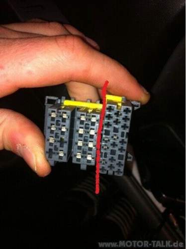

Hallo Leute,
ich bin neu hier in diesem Forum und habe ein kleines Problem, bei dem ich nicht weiter komme.
Ich besitze ein Opel Agila A (Bj. 2001) und bin mit Ihm soweit zu frieden.
Ich habe zu Weihnachten von meinen Eltern ein Radio bekommen, kein besonders gutes, aber besser als das olle Ding was eingebaut ist.
Als ich das alte Radio ausgebaut habe (ging ohne Probleme) habe ich mir schon bei dem Stecker gedacht, das ich ein Problem habe.
Denn der Agila hat ein ein 3er Kombi Stecker, wo ich mich schon informiert habe, das Display mit dran ist.
So mein neues Radio hat aber nur ein 2er Steckplatz... ich habe mich schon durch sämtliche Elektrogeschäfte gequält und keiner wusste Rat... liegt bestimmt an den Verkäufern :P
Gibt es also einen Adapter womit ich mein neues Radio anschließen kann, also von einem 3er auf einer 2er Stecker?
Ich habe zur Verdeutlichung mal 2 Bilder gemacht.
Die Suchfunktion habe ich schon benutzt, aber irgendwie habe ich nichts passendes gefunden.
Ich würde mich über eine helfende Antwort freuen :-)
Liebe Grüße
qIn
11 Antworten
Wenn du keinen passenden Adapter findest würde ich mit einem Sägeblatt  vorsichtig den oberen Stecker abtrennen.

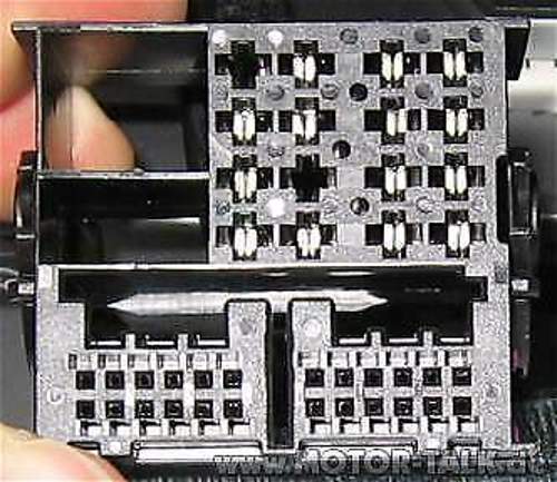

Beim Agila Bj. 2005 sieht der Radiostecker so aus.
MfG Lifeforce
Radiostecker-ansicht
Und das Gegenstück am Orginalradio so.Gib deinen Adapter zurück und trenn den 3er-Stecker.Ist die einfachste und billgste Lösung.
MfG Lifeforce
Radio-ansicht

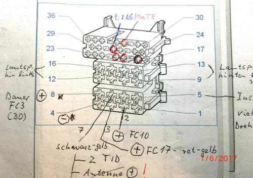

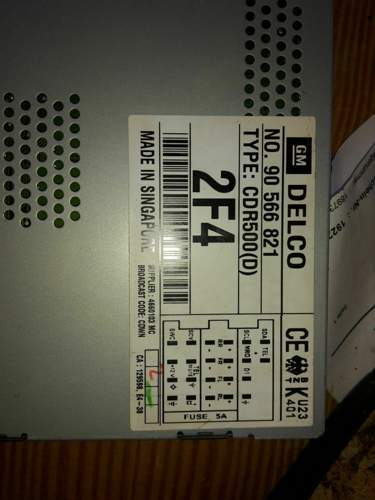

hole mal den alten Thread hervor, da mein Problem ähnlicher Natur ist. Bei meinem Agila möchte ich das Kassettenradio gegen ein CDR500 von Delco aus meinem ehemaligen Vectra einbauen (ist zwar nicht das modernste, aber leicht zu bedienen und empfangsstark und CD reicht mir völlig). Ist es möglich den Stecker für das Radio anzupassen, bzw. hat jemand die Anschlussbelegung des Agila-Steckers parat.
Andreas

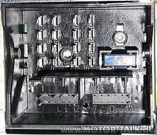

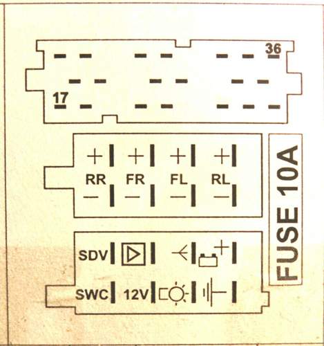

Das CDR500 kenne ich nicht, aber hier in Bild1 die Belegung vom Agila bis 2004.
Bild2 ist die Belegung von einem CDR2005 und spiegelverkehrt zu Bild1.
Pin1 - Pin16 ist die Standart ISO-Belegung. Pin17-36 ist ein Mini-DIN mit der
opelspezifischen Belegung.
An Pin1 und Pin5 hängt Drehzahl und Geschwindigkeitssignal für die
Lautstärkeregelung, an Pin7 die Stromversorgung für die aktive Antenne.
Laut TIS an Pin8 Dauerstrom und an Pin2 Zündstrom.
Irgenwo las ich mal, dass diese beiden Anschlüsse bei Opel vertauscht sind.
Ausprobieren!
Pin 6 ist AUX, glaube ich.
An Pin18-20 liegt die Datenübertragung zum TID.
Radio-1
Radio-2
vielen Dank. Es geht mir um den oberen der drei Stecker. Der ist beim CDR500 leider anders (10-polig), so dass ich keine Verbindung zum TID bekomme, die unteren beiden passen. Es gibt im Zubehör einen Stecker neues Radio auf alten Stecker ich brauche aber genau das Gegenteil, wird es wohl nicht geben, wer (außer mir) will schon ein älteres Radio aus einem Vectra B in ein neueres Auto verbauen. Habe mal ein Bild vom Anschlussplan drangehängt, vielleicht hat ja jemand eine Idee.
Andreas

PIN18 = SCL, Kabel: braun-gelb TID: PIN 10
PIN19 = MRQ, Kabel: braun TID: PIN 11
PIN20 = SDA, Kabel: braun-rot (oder schwarz-rot) TID: PIN12
PIN27 = DIAG dürfte D1 sein, Kabel: grün
Einen Massepin hat der Mini-DIN-Stecker im TIS-Stromlaufplan nicht.
Die Pins am TID gelten für den TID, der von 2000-2004 im Agila
eingebaut war mit einem 12poligen Stecker.
Der TID mit 32poligem Stecker ab 2005 ist inkompatibel mit den
alten Radios.
