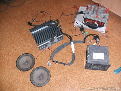

hab mir für mein volvo s70 bj 1997 Celebration ein gutes gebrauchtes Radio SC 900 gekauft.
Nun musste ich veststellen das es bei mir nicht funktioniert 🙁im internet stellte ich dann fest das ich einen Verstärker benötige ????!!!!!
Bei mir selbst ist keiner verbaut ist .... nun meine Frage ?
Welchen Orginalen Volvo Verstärker muss ich mir besorgen ? ( wegen den Radioanschlüssen hinten )
vllt kann mir ja jemand ein Bild vom Verstärker hinteren Anschlüssen damit ich weiss welchen verstärker ich benötige wie ich ihn richtig Anschliesse 😮
Hoffe jemand hilft mir
Hpim1744

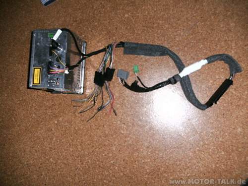

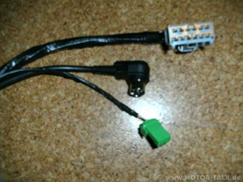

Richtig, in deinem Radio ist KEIN Verstärker eingebaut, du brauchst also einen, damit nen Ton rauskommt. Ich habe diesen, das ist der 4x60 Watt vom C70
Sc-901
Volvo-verstaerkerkabel-001
Volvo-verstaerkerkabel-002
Sc-901

Ist der abgebildete Verstärker ein original Volvo ?
Es gab im C 70 die Varianten mit 4x60 Watt und 4x100 Watt.
Die "Grossen" kamen von Alpine,eine leicht angepasste Variante der V 12-Serie.
Man kann aber auch einen beliebigen Verstärker verbauen,braucht dazu dann aber ein Adapterkabel von DIETZ ,da funktioniert dann genau so gut.
Dietz Teilenummer 17026 (Von 6-polig DIN-Stecker auf 4x Cinch mit Steuerleitung)
Gruß,Martin

was ich noch fragen wollte den verstärker gibt es OHNE kabel ....wenn ich ihn gebraucht kaufe..
wo bekomme ich ein passenden Kabelbaum wie bei dir Eigen ?
Original Volvo für viel Geld....
lötkolben und selbst zusammenbauen - sofern du dir das zutraust.
es gibt jegliche infos im netz - hab mir damals auch einen drittanbieterverstärker angeschlossen, das klappt ganz gut. ist aber halt eine bastelarbeit

Den passenden Kabelbaum hab ich mit viel Geduld und noch mehr Glück für kleines Geld im großen Auktionshaus geschossen
Wie funktioniert das denn dann?
Man muss doch vom Radio erst zum Verstärker und dann erst zu den Lautsprechern. Somit muss man doch von den Steckern hinterm Radio zum Verstärker (unterm Beifahrersitz) und dann wieder zurück zum Lautsprecherstecker? Ist dann da genug Platz um das alles ordentlich unter dem Mitteltunnel zu verlegen?
Beim 850 zb wird der Verstärker unter der Lüftungsanlage verbaut, da is genug Platz. Vom Radio geht dann eine Verteilung für die ls zum verstärker, an dem dann die ls dran angeschlossen sind. Bei einigen v,s,c 70 ist der Verstärker unter dem bf Sitz verbaut. Ich mach übermorgen mal Bilder von meinem in eingebautem Zustand. Insgesamt braucht man:

Kabel Radio<>Verstärker
Ca ne halbe Stunde zeit incl kippenpause
Nen verstärker habe ich noch hier nur die Kabel leider nicht mehr, gibt's aber immer wieder in der Bucht
