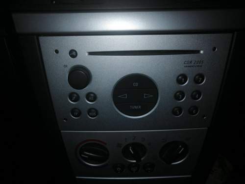

Guten tag. Meine Frage ist recht simpel. Wir besitzen einen 2004 Meriva. Wir/ich möchte das 2din Radio gegen eines mit Monitor wechseln (Navi Funktion usw.) Tendiere zum Pumpkin. Dort finde ich aber in der Bucht nur welche für BJ ab 2006. Gibt es Unterschiede oder paßt das dann auch im 2004er oder gab es da eine Änderung des Radios bzw Amaturenbrettes?

Welches hab ihr jetzt, CD30 oder CDR2005 ?
Es ist das cdr 2005 Siemens vdo verbaut. Mit lenkradfernbedienung, die ich gerne auch weiter nutzen würde
Die China geräte sin für Astra H, Antara, Zafira B und Corsa D an sich wegen der Optik passend. Meriva hat keine Bügelfalte.

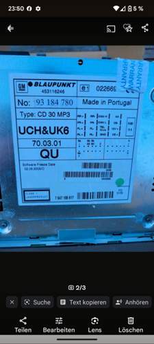

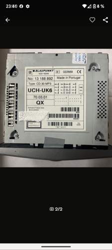

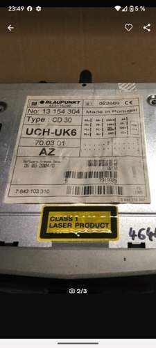

Weis jemand was die Unterschiede der Software Versionen sind und warum steht bei der 2004 Version kein MP3 obwohl es auf der Blende drauf steht? Sind alle Radios mit meinem Corsa C Facelift Kompatibel?

Ich kenne es nur von dem Meriva, da gab es am Anfang nur das CD30, irgendwann dann das CD30 MP3.
Wenn dein Facelift CAN Bus hat dann sollten alle Opel Radios mit Bus auch funktionieren.
