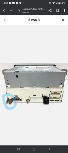

Hallo, wer weiß, wofür der braune fakra Anschluss im Autoradio ist? Möchte ein Android anschließen, die Rückfahrkamera bleibt aber schwarz. Der Braune Stecker ist nirgends angeschlossen, vielleicht ist es die Kamera?
Autoradio original Pulsar
1 Antworten
Ok, hat sich erledigt, kann geschlossen werden. Ist nicht die Kamera. Der gelbe Stecker hat gefehlt CAN-IN
