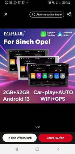

Das Navi kannst du ofline genauso wie online verwenden. Kannst also online Verbindung mit Handy aufbauen über Bluetooth oder USB. Deine Kamera kannst mit Sicherheit weiter verwenden. Display bei mir sind 9 Zoll geht gerade so rein.
https://a.aliexpress.com/_EuTi2T0
Screenshot-20250423-205831-aliexpress
Das mit "ohne Handy", hört sich gut an ! Dein Navi-Radio, sieht so ganz ohne irgendwelche Tasten und Knöpfe, recht gut aus (so richtig aufgeräumt, ...minimalisiert); bin aber doch mehr für "handfestes" (direktzugriff über Tasten und Knöpfe) . Gut, Lautstärkeregelung geht auch über Lenkradtasten (wenn geht!), jedoch (zumindest beim jetzigen/origenalem Radio), recht langsam .
Im sonstigem Ali-Angebot, gibt es neben dem schon erwähnten "2-Dreh- und 6 Druckknüpfe", auch ein Gerät mit "2-Dreh- und 8 Druckknöpfe" (in mehreren Ausstattungs-Varianten), ... mit jeweils 7Zoll Display. Würde wegen der Haptik-Freundlichkeit, eher diese bevorzugen .
Bei den Angeboten, ist bei machchen Geräten, ein "+Kamera" mit angegeben, bei anderen nicht ! Wie kann man das verstehen ( "plus" Rückfahrkamera, ...Fahrt-Aufzeichnungs-Kamera, oder Fahrhilfe-Kamera)?
Gruß, Alfred
Mir war es ohne Knöpfe lieber sieht halt auch besser aus. Steuerung komplett übers lenkrad oder eben touch. Ich hab die 8 zoll verbaut. Frontkamera ist mit spurasist. Und aufnahme. Rückfahr mit einparkhilfe für hindernisse. Ob du mit oder ohne Kamera nimmst ist nur ein Preisunterschied.

Habe vor zwei Wochen, das bei AliExpress bestellte Autoradio bekommen; ist ein MEKEDE mit 9Zoll-Display.
Bin seit dem am kämpfen ❗...warne vor denen ❗
Obwohl das Radio für Meriva angegeben ist: richtig einbauen, würde nicht ohne Säge-Arbeiten gehen: man müsste aus der Zierleiste darüber, aussägen, und hat noch den Aussparungsknick, auf der Blenden-Rückseite! Hätte es sonst funktionsmäßig gepasst, hätte ich als "Bastler", beides angepasst !
Es liegt keinerlei Installation- oder Bedientanleitung, dabei ❗
Radio ging auf Anhieb; aber keinerlei Lenkrad-Ansteuerungs-Funktion (für mich die Vorgabe, bei "ohne Drehknopf")❗Hat ein OPEL-CAN-Bus-Modul eingesteckt.
Andere Vorgabe: Rückfahrkamera muß tun ! ...tut (mit originaler Kamera), auch nicht (nur die Beleuchtungs-LED's leuchten)❗
Letzte Vorgabe von mir: Navi muß offline tun; ... bekomme ich aber auch nicht zum laufen ❗...weder offline, noch online ❗
Nebenfunktion:"anrufen über Bluetooth" , tut .
Über USB-Kabel, konnte ich "unter 500 Auto-Modellen", "mein Auto" aussuchen; hört sich vielversprechend an, war aber auch nichts: zeigt alle möglichen Automarken an, bei OPEL ist aber, einerseits gar kein Meriva in der Liste, andererseits, kein Modell von vor 2016 (mein Meriva ist von 2006) ❗
Bekam das Radio, mit meinem Heim-Router verbunden, stellt aber keinerlei Internetverbindung her❗
Smartphone (Android 11), bekomme ich auch nicht verbunden (Hotspot)❗
