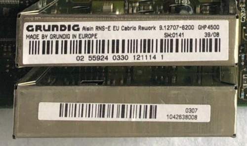

Hast du die GPS-Antenne schon???? Mittlerweile habe ich dein Tunerboard im Verdacht…. Kein GPS und schlechter Radioempfang….
@FrankPassat3c schrieb am 12. Mai 2023 um 21:53:17 Uhr:
Hallo Frank
Wie kann ich es feststellen ob das von Tunnerboard ist ?
GPS ist heute gekommen. Habe sie noch nicht eingebaut.
Was ist das für eine Platine????
@FrankPassat3c schrieb am 12. Mai 2023 um 22:30:55 Uhr:
[/quote
Tunnerboard für RNS 510. Werde Mal die neue GPS anschließen um zu prüfen ob es von der Platine hängt.
Werde Ergebniss hier schreiben.
Das auf dem Bild ist keine Platine aus deinem RNS510…. Die passt nicht…
Der hat sich haargenau das hier geschossen:
https://www.ebay.at/itm/203832124976?...
Und wundert sich, dass es nicht geht ... hhhmmm 😉

Er war diese Woche bei mir…. Radio geht wieder, Navi-Update erfolgreich…. Position wird nicht gefunden…. Er wollte eine neue GPS-Antenne kaufen…. Empfangsprobleme am Radio wusste ich nicht… deshalb auch die Möglichkeit, dass das Tunerboard defekt ist…. Eventuell kommt er nächste Woche nochmal….
