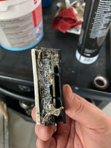

Der Sensor ist aber definiv kaputt. Der weiße Deckel ist ab und innen ist lauter weißes Korrosionszeugs, wo die Feuchtigkeit eingedrungen ist.

Ich habe bei mir beide A0009050110 hinten selber getauscht die waren beide soo extrem aufgequollen vom Salz,Feuchtigkeit, Abgase alles mögliche an Witterung kommt da hin . Mercedes hat sich da echt Mühe gegeben aus diesen Dingern ein Selbstläufer für Geld zu machen. In den ersten Modellen waren die nicht mal richtig abgedichtet. Ich habe bei meinen 2 Austauschsensoren alle Rillen und Öffnungen wo Feuchtigkeit eintreten könnte mit Boot Versiegelung Paste alles schön abgedichtet. Seit dem kein Problem mehr mit Feuchtigkeit. Schau das du die selben Sensoren wieder bekommst und rein machst die haben den selben Software Stand wie deine alten Sensoren ! Die brauchst du nur anstecken fertig. Ich habe bei mir nix anlernen müssen. Schau im Internet nach Unfall Fahrzeugen ob und dann geht das auch. So hab ich des auch gemacht und mein Teuersten Sensor hat mich 230€ gekostet.

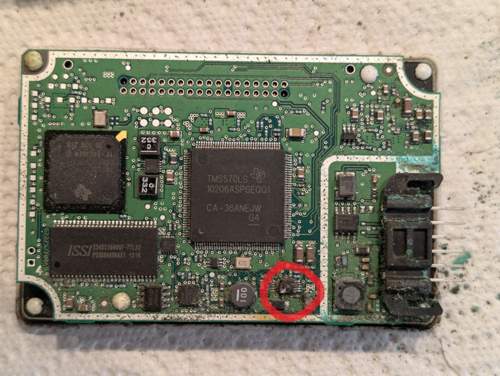

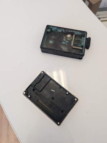

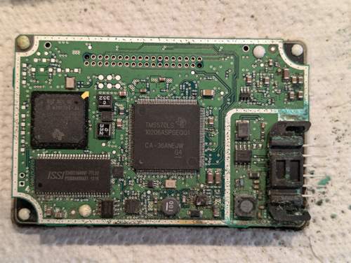

bei unserem S212 Mopf ist auch der Totwinkelassistent ausgestiegen. Mit Xentry ausgelesen wurde der Sensor hinten rechts angezeigt.
Nach dem Ausbauen konnte man am Stecker eigentlich nicht viel erkennen, das Gehäuse hat jedoch Spuren von Feuchtigkeitseintrag gezeigt.
Ich konnte es öffnen, so dass an der Platine und Stecker kein weiterer Schaden entstand. Bei uns vor Ort gibt es eine Firma, die sich auch Platinenreparaturen aller Art spezialisiert hat.
Dort wurde das Teil in Augenschein genommen und die obere Platine von der unteren getrennt. Siehe zweites Bild.
Auf der Platine, auf die man nach dem Öffnen draufschaut, ist ein Bauteil durchgebrannt. Leider kann man die Bezeichnung nicht erkennen, da es aufgeplatzt ist.
Sollte man das Bauteil identifizieren können und nachkaufen können, ist eine Reparatur möglich.
Da denke ich das Interesse relativ groß ist, ob sich das Bauteil kostengünstig im Verhältnis zum Neukauf reparieren lassen kann hier meine Frage:
Hat Jemand so ein Teil defekt liegen oder hat ein hochauflösendes Foto? So dass man das Bauteil identifizieren kann?
Siehe drittes Bild mit Markierung. Ist wohl unterm Mikroskop oder mit einer Lupe erkennbar.....
Ausgebaute Platine
Getrennte Platine
Defektes Bauteil

Dieses teil hat einen wasserschaden was man sehr gut sehen kann.Da sind sehr viele high performance bauteile drin die gerne kaputt gehen wenn sie wasser und schlamm abbekommen.die neueren sind besser vergossen.Kauf ein neues oder bei ebay ein gebrauchtes lg
danke für den Hinweis.
Jedoch sollte man an meinem Beitrag erkennen können, dass mir bewusst ist, dass der Sensor defekt ist. Jedoch möchte ich einen Versuch unternehmen, das Teil reparieren zu lassen und bin demnach auf der Suche nach einem Foto von der Platine, auf dem man das aufgeplatzte Bauteil identifizieren kann.
Nur weil ein Wasserschaden vorhanden ist, muss nicht alles auf der Platine kaputt sein.
