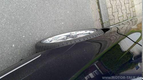

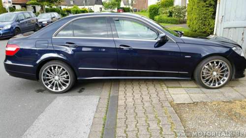

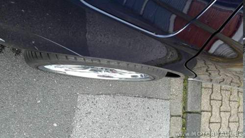

Felgen 19 Zoll von Rial, 8,5 und 9,5 J, ET 35, Reifen 245 und 275
Original geschrieben von winsfalke
Klar kann ich machen, dauert vielleicht noch ein paar Tage, wegen dem tollen Wetter zur Zeit🙁
Ist da noch bisschen Platz?
Also ich würde "Nein" sagen. Reifen hinten stehen schon was über.(das war ja auch das Problem) Setzen aber nirgendwo auf, beim kompletten einfedern. Die ET gibt es eigentlich gar nicht für den W212
so hier die Bilder 🙂
Felgen
Felge2
Felge1
+2
ach die habe ich schon gesehen 😉😁
Zwar sind die Felgen nicht ganz nach meinem Geschmack, aber als ganzes sieht es nicht schlecht aus 😉
