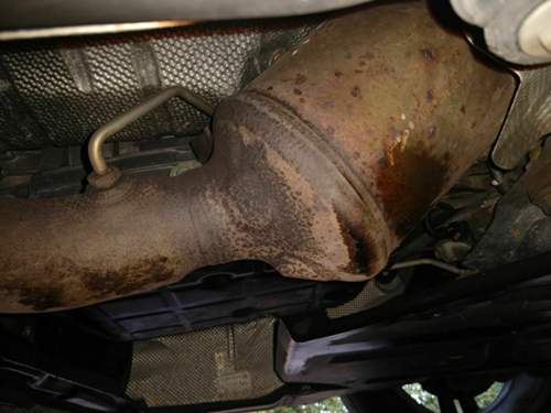

Folgende Ausgangssituation:
R300cdi, vollgepackt, 1800 kg Anhänger dran (Gespanngewicht ca. 4200 kg), ca. 3h unterwegs, auf der A45 Richtung Norden kurz vor Kalteiche (also ein Großteil der Steigungsstrecke von Sechshelden ab bereits gefahren), Aussentemperatur 27 grd.
Fahren in der Baustelle mit ca. 80 km/h, plötzlich Rauchentwicklung im Rückspiegel (Gefühl war: Auto, nicht der Hänger). Anhalten war nicht möglich, also Warnblinker rein und mit 40 km/h weitergefahren bis zum nächsten Parkplatz. Rauchentwicklung war nach Geschwindigkeitsreduzierung fast sofort weg.
Auf dem Parkplatz nichts festgestellt, außer feinen Ölspritzern auf beiden Kotflügeln des Anhängers. Keine Meldung im Kombi, Auto verhält sich normal, nichts am Unterboden, was auffällig war, alle 4 Stahlfelgen des Anhängers eiskalt.
Danach noch 400 km weitergefahren, alles ok. 11 l/100 km bei 84 km/h Schnitt, für mich ok.
Was kann das gewesen sein?
Eine Regeneration eines randvollen DPF? Der Ölnebel macht mich halt etwas stutzig. Das AGR ist im Juni neu reingekommen....
Bin für jede Anregung/Idee zur Prüfung dankbar.

Die Öl spuren sind die Schwarz,Rot; Farblos?
Im Prinzip eher farblos als schwarz (fallen auf den anthrazit-farbenen Kotflügeln des Hängers nicht sonderlich auf)., definitv nicht rot.
Ok dann wohl Diesel,alle Verkleidungen drunter weg, Rücklauf der Injektoren wird schon mal gern genommen.
Danke. Ich schau mal und melde mich dann mit dem Befund.
Motorraum ist knochentrocken, aber KAT und Unterboden zeigen öiige Spuren (siehe Foto). Vermutlich liegst Du richtig...

War heute beim Händler im Urlaubsort auf der Hebebühne. Wir hatten Ende Juli Service und Getriebespülung. Am Getriebe seitlich rechts hing jede Menge Getriebe-Öl. Das dürfte also der Rauch gewesen sein.
Mal sehen, ob nach der Putzaktion neues Öl nachkommt oder ob es Reste waren....
Hmm da wo der Stecker ins Getriebe geht?
Stecker? Das Steuergerät ist links auf der der Abgasanlage abgewandten Seite. Da war nichts ölig.
Ich hatte das Autohaus, das die Getriebespülung durchgeführt hatte, um eine Stellungnahme gebeten, die ich euch nicht vorenthalten will.
Bei der Getriebespülung wird das Getriebe prinzipbedingt auf Max aufgefüllt. Wenn man dann kurz danach eine Hochlastfahrt (also Autobahn Vollast oder so wie wir mit einem schweren Hänger am heißen Tag bergauf) durchführt, kann es passieren, daß eine kleine Menge Getriebeöl aus der Getriebeentlüftung (die sitzt vorne oben rechts, was zu unserem Ölverschmutzungsbild paßt) gedrückt wird und sich dann natürlich spektakulär in Rauch auföst. Das hätte der Meister schon mehrmals erlebt und es wäre ein einmaliger Vorgang.
