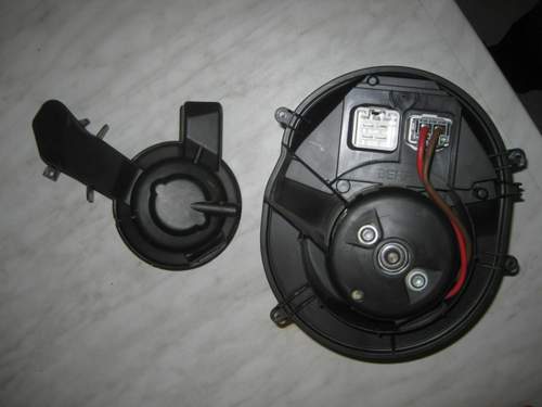

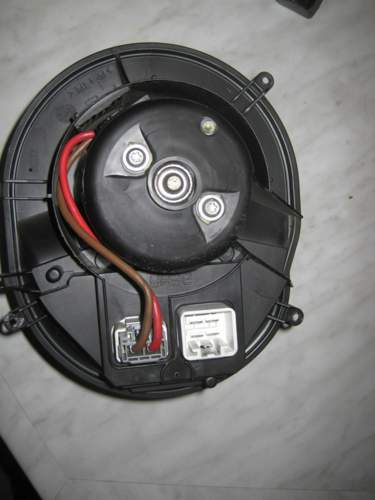

Ich habe gestern den Lüfter ausgebaut, weil er bei niedriger Drehzahl immer öfter anfing zu quietschen. Er ist nicht ganz so einfach auszubauen, denn von den 5 Schrauben, mit denen er befestigt ist, sind drei nur mit großer Mühe erreichbar. Ich hatte zum Glück eine biegsame Welle mit Bit-Aufnahme dafür. Aber die letzte Schraube (in Fahrtrichtung die vorderste auf Bild 09) habe ich nur gekriegt, nachdem ich die Teppichwanne herausgenommen hatte (dafür muss der Sitz abgeschraubt werden, der Teppich ist unter den Sitzschienen durchgehend).
Den Lüfter auf den Küchentisch legen sollte man nur mit einer Unterlage, weil einiges an graphitartigen Staubbrocken herausfallen wird und auf der Tischplatte ein dauerhaftes Muster hinterlässt.

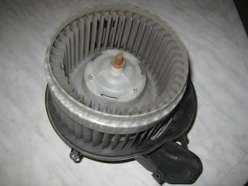

Wenn der Lüfter auf dem Kopf steht, kann man die Kappe, die eigentlich eine Wanne mit Wasserabfluss ist, abnehmen (Bilder 01, 07 und 08). Die ist nur aufgeklippst. Unter dem "Deckel" befindet sich das untere Motorlager (Bild 02 in der Mitte). Ich habe auf dieses einen kleinen Schuss WD40 gegeben und das Mittel in Ruhe einsickern lassen. Mehr nicht.
Das obere Motorlager ist unter dem Lüfterrad nicht erreichbar, ohne das Lüfterrad abzunehmen. Das habe ich mich nicht getraut. Die Klemmringbefestigung (Bild 04) wäre sicher nicht wieder herzustellen gewesen ohne einen neuen Federklemmring. Ausserdem scheint das Lüfterrad ausgewuchtet zu sein, was die zwei kleinen Gewichte an den Flügeln vermuten lassen (Bilder 05 und 06). Also Vorsicht!
Jedenfalls habe ich heute eine Fahrt von 120 km gemacht und gelauscht, aber nichts quietschendes mehr gehört. Anscheinend habe ich das richtige Motorlager behandelt. Toi Toi Toi ! Hoffentlich bleibt es eine Weile so.
Im Falle einer Wiederholung würde ich erstmal nur die Kappe=Wasserabfluss abbauen (nur eine Schraube ganz oben links in Bild 09), und versuchen, das WD40 von unten an das Motorlager zu spritzen, in der Hoffung, dass es auch nach oben kriecht. Das würde den Ausbau des ganzen Lüfters ersparen, es müsste nur der Stecker abgezogen werden. Probiert habe ich es aber noch nicht.
Zum Schluss nicht vergessen, den Schlauch wieder aufzustecken, sonst fließt das Wasser unter den Teppich (unten in Bild 09).

01 Wasserabfluss abgenommen
02 unteres Motorlager in der Mitte
03 Lüfter von oben
