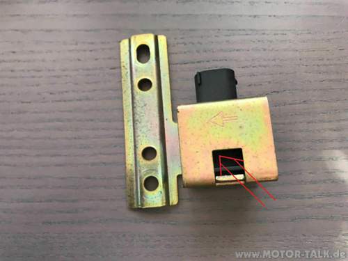

bei mir leuchtete seit Wochen immer mal die BAS/ESP sporadisch, verschwand aber wieder zeitweise.
Beim Auslesen des Fehlercodes kam C1142 Querbeschleunigungssensor.
Teilenummer wäre die A 163 542 0618.
Da hab ich mal gegoogelt und folgendes gefunden:
Querbeschleunigungssensor nachlöten
Hab dann mal im Kofferraum zwischen den Hinterrädern geklopft, da kam dann der BAS/ESP Fehler wieder (CLK 200 mit ESP).
Habe dann den Sensor rausgeschraubt und ein Holzstückchen zwischen dem Metall und der weichen Dichtmasse reingeklemmt (roter Pfeil im Bild) damit das lose IC unterhalb der Dichtmasse wieder kontaktiert, und siehe da, seitdem keine BAS/ESP-Fehleranzeige, selbst nach Kopfsteinpflaster.
Werde demnächst IC aus der Dichtmasse rauspullen und verlöten.

Das Thema ist das der Querbeschleunigungssensoren mit der Teilenummer A1635420618, der nicht nur im CLK W208 sondern auch in dem W202,W203,W210,W163 und SLK verbaut ist, und durch Fertigungsprobleme (kalte Lötstellen), ausfällt, das ist kein modellspezifisches Problem.
Im Golf IV ist ein fast baugleicher Sensor verbaut.
Ich wollte aufzeigen das man so einen Sensor reparieren kann, mehr nicht.

Die Idee, über diesen Weg den Sensor zu testen finde ich nicht schlecht.
Immerhin kostet das Teil nicht gerade wenig.
Muss ja keine Dauerlösung sein.

Ich würde gerne noch eine Bitte an den TE richten.
Kannst du uns mitteilen, wenn du den IC "freibekommen" und nachgelötet hast.
Würde mich interessieren, ob und wie das geht.
