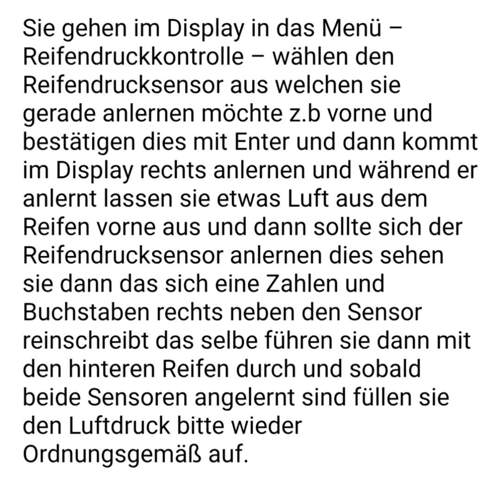

Was mache ich mit Bluetooth?
Reifendruckkontrolle ? Optional, habe ich anscheinend nicht.Dachte aber die haben das alle?

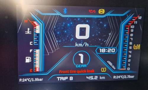

Hallo, knapp einen Monat später habe ich meine QJ vom Händler geholt, nachdem ich die Betriebsanleitung Seite für Seite zuvor gelesen hatte. Jedenfalls steht da kein einziges Wort weder zur Konnektivität noch zu den Drucksensoren.
Letzteres Thema konnte ich soweit erstmal klären, dass diese mit einem Gerät aktiviert werden müssen; dazu wird es für die Händler in den kommenden Wochen eine Online Schulung geben, sodass ich mich der Hoffnung hin gebe, dass bei der ersten Durchsicht das Thema erledigt ist.

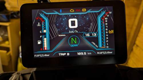

Was die Konnektivität angeht, so ist es einfacher. 1. Bluetooth ruft man im Menü auf und verbindet sein Handy - hat mit dem Google Pixel 9pro problemlos funktioniert. Dann gibt man den Zugriff auf die Kontaktdaten frei, auch das lief easy durch und danach machte ich den Funktionstest und konnte auf dem Display lesen, dass ich einen eingehenden Anruf habe und wer der Anrufer war - hm, na gut, dachte ich ein wenig gefrustet, denn ich hatte mir mehr davon versprochen.
Gut eine Woche später, nach langem suchen im Internet, hatte ich ein YouTubeclip gefunden, der die Konnektivität eines Handys mit einem QJMOTOR - Roller zeigte, welcher ein analoges Display hatte und nach gefühlt 30 x anschauen, hab' ich es kapiert und es ist fast banal einfach...
1. Zündung einschalten
2. Auf der Menüschaltwippe am linken Lenkerschalter diesen oben gedrückt halten für ca.
4 sec.
3. Auf dem Display erscheint ein QR-CODE, den man mit dem Handy einließt
4. Die nun auf dem Handy angezeigte Website öffnen und die APP "Carbit - Link" runterladen und die App ausführen.
5. Das Handy verbindet sich über eine Lan-verbindung mit dem Motorrad und der Bildschirm am Bike wechselt in eine Navigationsansicht.
6. Gesteuert wird die Navigation über die App am Handy.

DANKE Miweis, die Verbindung mit dem Handy hat dank deiner super Anleitung perfekt geklappt.
Navi läuft prima aufm Display.
