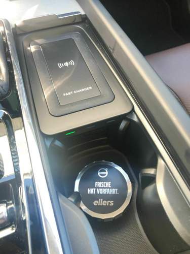

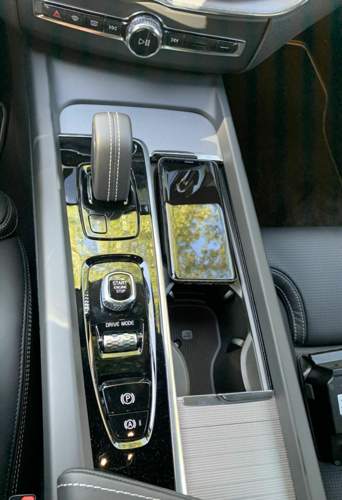

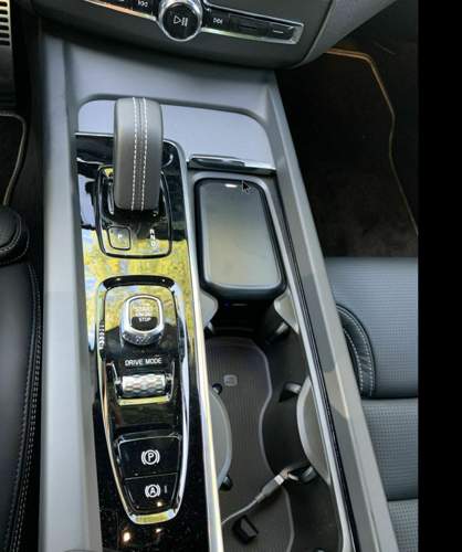

Ich habe viel Zeit und unzählige Modelle ausprobiert, um den für mich besten QI-Charger und ein dazu passenden KFZ-Ladegerät zu finden. Beides zusammen angeschlossen mit einem 90 Grad USB Kabel passt wunderbar in den vordersten Getränkehalter und ist außerdem QC3 schnellladefähig. Lustigerweise passt es perfekt in die Mulde und rastet sogar leicht ein, so dass da bei der Fahrt nichts wackelt. Anbei Bilder und Artikelliste, falls das jemand in seinem XC60 auch ausprobieren möchte.
Da es wirklich auf den Millimeter ankommt, kann ich nur sagen, dass genau die Artikel wie angegeben bei meinem XC60 exakt passen. Bei dem Ladegerät kann man sich entscheiden, ob es Dual USB oder lieber zukunftssicher bereits mit USB-C und Power-Delivery sein soll. Das Baseus Netzteil ist das einzige mir bekannt Quick-Charge fähige Netzteil, das absolut stabil funktioniert und mit dem Choetech Charger auch im Schnelllademodus arbeitet. Bei dem Charger bitte nicht das Nachfolgemodell kaufen, das passt nicht (hat ein zu schmales Gehäuse).
Ergänzung: Das Telefon bleibt bei so einer Konstruktion natürlich nur am Platz, wenn man einen rutschfesten Bumper verwendet. Ich nutze schon seit Jahren die Silikon Bumper von ROXX, da diese rundum geschlossen sind und innen ein Mikrofaser Inlet haben. Mit dem Silikon Bumper bleibt das Telefon auch in schnellen Kurven oder Vollbremsungen (bisher bei mir) am Platz. Link ebenfalls unten angehängt.

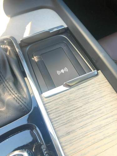

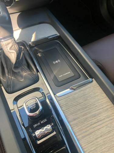

So, hier ein Vergleich der beiden QI Charger. Alle Bilder sind aus einem XC60 T8, in einem XC90 sieht das genau so aus. In allen anderen Fahrzeugen, die einen 12V Anschluß unter dem Rollo haben sollte das identisch aussehen. Das Smartphone, dass auf dem Charger liegt, ist ein Galaxy S9
Bilder in diesem Post = dieser Charger hier (allerdings mit einer mattschwarzen Folie nachträglich von mir bezogen, weil der silberne Rahmen so billig aussah) --> https://de.aliexpress.com/item/33033208391.html
--> Beide Becherhalter lassen sich problemlos weiter verwendet
--> Ohne Lüfter = Geräuschlos, wird aber recht warm beim Laden (warum, aber NICHT heiß)
--> Dank der Folie nun auch optisch passend und rutschfest
Chargfer verbaut, ohne Smartphone
Charger verbaut, Rollo geschlossen

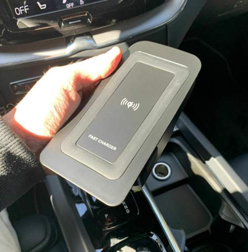

Bilder in diesem Post = dieser Charger hier --> https://de.aliexpress.com/item/4000061710401.html
--> Passt haargenau, sehr hochwertiger Eindruck!
--> der vordere Becherhalter dürfte besonders für großen Bechern eingeschränkt sein, muss ich noch testen.
--> mit Lüfter = Könnte im T8 bei elektrischem Fahren hörbar sein - muss ich ebenfalls noch ausprobieren
--> gummierte Oberfläche= Smartphone rutscht nicht
Ich tendiere aktuell dazu, diesen Charger hier zu behalten und den aus dem vorherigen Post zu verkaufen. Ich probiere noch ein paar Tage rum. Schade, dass ich Wireless CarPlay aktuell nicht nutzen kann, in der Kombination war das ein unglaublicher Mehrwert!

Was spricht aus Deiner Sicht für den zweiten und was gegen den ersten Charger?
der zweite Cahrger passt optisch und haptisch viel schöner in das Auto - so zumindest mein erstes Empfinden. In der Praxis muss ich den erst noch mal testen in Sachen Ladegeschwindigkeit, Wärmeentwicklung (das Ding hat nen Lüfter).
Ich wollte mir das am WE mal in Ruhe anschauen und dann entscheiden, welche ich im Auto behalte
