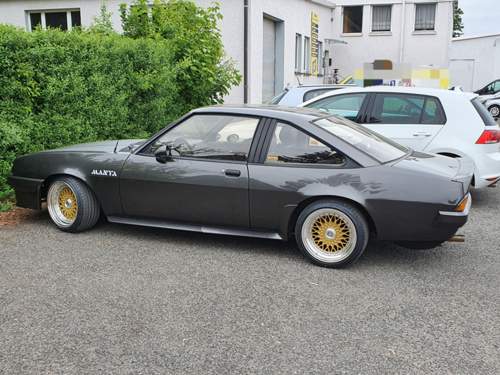

wollte mich kurz vorstellen. Ich bin Georg, komme aus dem bergischen Land, genauer gesagt aus Solingen. Ich fahre, bzw. ich hoffe dass ich bald einen Manta B fahre.

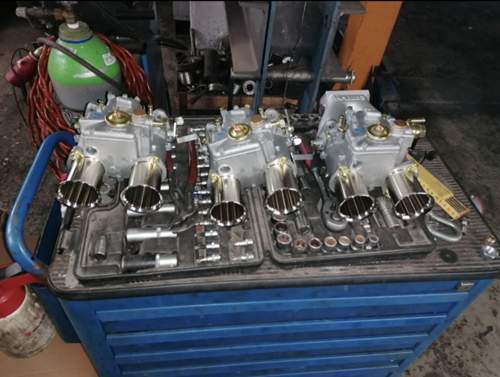

Habe nämlich folgendes Problem. Der Manta steht kurz vor der Fertigstellung nach einigen Jahren restauration. Habe zwei 45er Weber Doppelvergaser verbaut. Dafür habe ich auch einen Prüfbericht. Dieser ist aber für die 2.0 S und 2.0 E Motoren. Ich habe aber einen 2.0 N Motor mit 66KW/90PS. Der Prüfingieneur meinte dass das Abgasverhalten durch den unterschiedlichen Hubraum und Verdichtu gsverhältnis 2.0 S zu 2.0 N ein anderes ist.
Jetzt zu meiner Frage, kann mir einer von euch diesbezüglich helfen? Sei es mit einem Prüfbericht der für einen 2.0 N gilt oder der gleichen. Ich kann mir nicht vorstellen dass ich der erste oder einzige bin der in einen 2.0 N zwei 45er Weber Doppel verbaut hat. Über Nachrichten, möglichst positive würde ich mich sehr freuen.

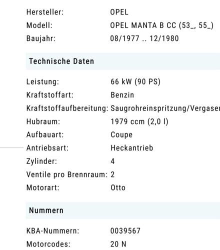

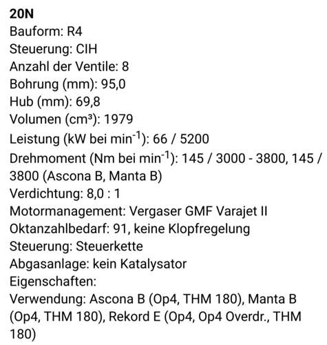

Vielleicht bringt die Abweichung beim Hubraum den Prüfer in Bedrängnis,
damit Er sein OK gibt ?
Die 1956 ccm kenne ich so nicht und
dürften ein Schreibfehler sein?
Ich kenne nur diese wie im Bild,
beim 20N-1979 ccm .
MfG
