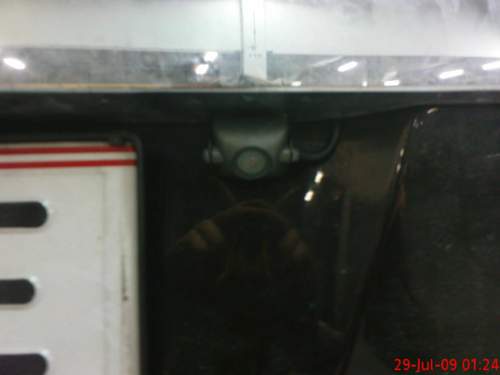

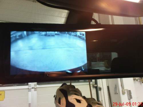

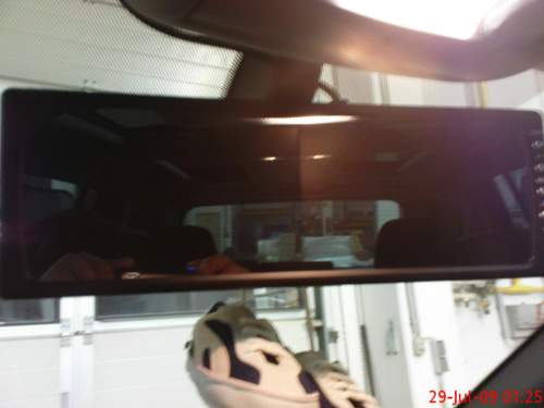

so, habe es geschaft. hab bei meinem zafira eine heckkamera verbaut. war mehr arbeit als ich gedacht habe. aber es funktioniert.
hier mal eine kurze beschreibung, wie ich es gemacht habe:
begonnen habe ich vom innenspiegel (verwende jetzt einen spiegelmonitor). kabel war bei kauf der teile dabei.
also, vom spiegel bin ich am dachhimmel rüber zur a-säule auf der fahrerseite. runter in denn fussraum, einstieg entlang (also unter der vergleidung), ganz zurück bis zur d-säule, dann rauf bis zur mitte des dachhimmel, da durch die manschette in denn kofferraumdeckel (verkleidung musste ich koplett abbauen) bis zur cromleiste. da musste ich ein kleines loch bohren. raus (natürlich wieder abgedichtet) unterhalb der cromleiste und da wurde die kamera dann montiert. strom habe ich zur zeit vom rückfahrlicht abgegriffen. was ich dann später noch ändern werde. der check control verursacht bei der kamera leichte störungen
und noch ein paar fotos. wenn wer fragen dazu hat, einfach schreien, ähmmm........ schreiben 😁

denn spiegel habe ich mir auf ebay bestellt. hier mal ein link: klick
die kamera selber hab ich im car-zubehör gekauft. war zwar etwas teuerer, aber dafür ist auch die qualität besser. speziell im dunkeln merkt man es dann..........

mir reicht die parktronic vollkommen aus. ist aber sicherlich gut möglich das sich die parksituation (stangen, geländer, rohre, anhängkupplungen) so noch besser beurteilen lässt. der zusätzliche bildschirm im spiegel gefällt mir nicht, ich finde sowas müsste schon über das zentrale display laufen.

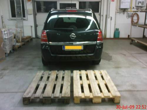

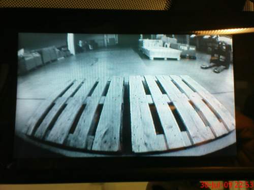

also, ich schaffe es auf denn cm genau ranzufahren. der leicht gebogene teil (durch die kamera bedingt) ist die stosstange von oben. wieso ist dann die position ungeeignet. verstehe ich jetzt nicht. ach ja ich sehe ca 8 meter zurück. reicht vollkommen.
ich muss auch noch dazu sagen, die kamera erfüllt nur einen zweck. denn toten winkel unwirksam zu machen. nur darum geht es. mir zumindest.

Wenn du wirklich die äußeren Ränder des Stoßfängers eindeutig sehen kannst (was ich mir bei der Anbauhöhe (= fast Stoßfängerhöhe)der Kamera aber nicht so richtig vorstellen kann), dann ist das sicherlich sinnvoll.
Die Verzerrungen sind bei der geringen Entfernung zwischen Objektiv und Stoßstange aber auch ziemlich stark. Die ganze Stoßfängerbreite kannst du, so weit ich das auf den Bildern erkennen konnte, sowieso nicht sehen.

es stimmt schon, je höher um so besser, was dei dieser bauart schon fast unmöglich ist. die verzerrung habe ich besseitigen können. hab zuerst die spannung direkt vom rückfahrlicht genommen. da kommt auch ein signal, das die kamera stört. denke vom check control. hab ne neue leitung gelegt und jetzt ist der blick auch um einiges besser.
ach ja, hatte es auch schon hinter der scheibe gehabt (versuchweisse) nur leider nicht optimal, da meiner getönte scheiben hat.
werd später mal fotos machen, wie weit man die ecken vom fahrzeug dann wirklich sieht. grüsse
hier nochmal 2 bilder. hoffe, die frage jetz genau beantwortet zu haben.
ach ja, die 2 pal stehen etwa 15 cm von der stosstange entfernt.
