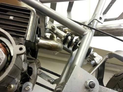

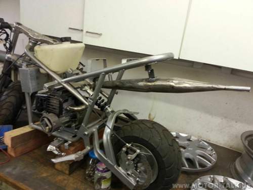

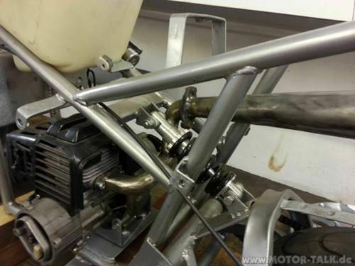

Soooo der auspuff ist fertig. Ist 2 geteilt. Einmal die Birne und mit einem Flansch der Krümmer daran. Werde demnächst noch Bilder hoch laden. Testlauf erfolgt auch noch, aber erst muss der rest vom moped noch fertig
Hier die Bilder
Wie sagt man so schön? Grobe Handwerkskunst...
Bekommst du den Krümmer nicht kürzer und direkter hin?? das wäre wohl sehr vorteilhaft..
Also kürzer sollte er wirklich nicht sein nein im Ernst: dir neutrale Faser des Krümmers entspricht genau der mit java berechneten Länge. Direkter geht dann leider auch nicht da der auspuff sonst sehr weit hinten aus dem Moped ragt
