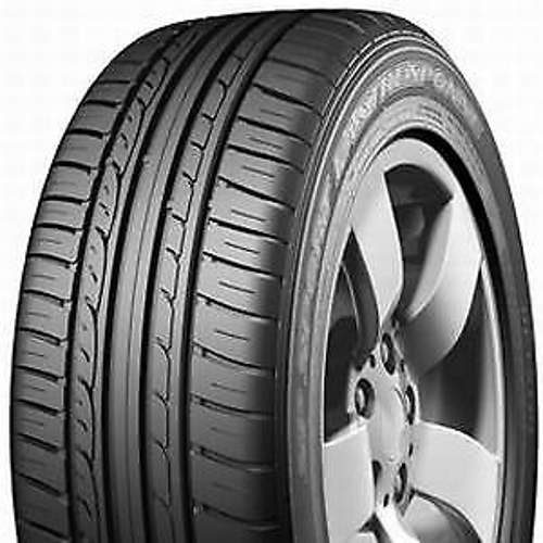

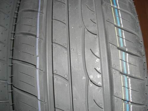

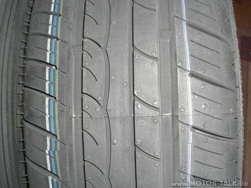

hier mal Bilder vom unbekannten Profil 1+2, sowie eins von dem wie Dunlop und auch Onlinehändler den Reifen anbieten und man ihn unter EAN 4038526287748 findet 3.

Sicher, dass da nicht unterschiedliche Reifengrößen fotografiert worden sind? Auf mich wirken die Profile identisch, nur dass das mittlere Rad im Vergleich zum linken um 180° gedreht ist, und der rechte Reifen scheint breiter zu sein und daher mehr Profilrillen der gleichen Art zu haben. Es ist logisch, dass bei einem breiteren Reifen die zusätzliche Fläche mit zusätzlichem Profil "gefüllt" werden muss. Deswegen sind die Testergebnisse bei demselben Reifentyp, aber unterschiedlichen Reifendimensionen auch so unterschiedlich.
hab mir den Reifen auch bei örtlichen Händlern angesehen, dort war das Profil gleich mit dem von bild 3. Von der Mittellrille ausgehend sollte es doch gleich sein.

Auch hatte ich den Reifen in der o.g. Größe doch schon mal zu Hause,
der hatte das Profil von Bild3.
Sieht eher aus wie ein Dunlop SP01 auf den ersten beiden Bildern.
Witzig...sieht auch tatsächlich nicht aus wie der Fast Response und auch nicht wie der SP01, sondern eher wie ne Mischung aus beiden...

es gibt in der genannten Reifengröße einen Fastresponse der beim Renault Modus in der Erstausrüstung verbaut wird. Dieser Reifen hat auf Grund des Herstellerwunsches eine leichte Abweichung vom Profilbild. Eventuell haben Sie diesen bekommen? Dies müssen Sie bitte mit Ihrem Verkäufer klären.,,
Das wär ja ein Ding wenn der Reifen mit gleicher Artikelnummer und EAN Nummer, Flankenbeschriftung sowie original Dunlop Etiketten vertrieben wird.
Es besteht doch schon mehr als eine leichte Abweichung zu dem sag ich mal Original.

Bild 3
made in.........
a) beim örtlichen Händler .........................😕
( war das Deine Reifengröße 😕 )
b) die Du schon mal "zu Hause" hattest >..in Thailand 😰
Bild 1/2
c) jetzige > ...in france  ( OE Renault )
Frag´doch Dunlop, in welchen Ländern Deine Reifengröße
im " Original-Profil "
>- wie Bild 3  und auf der Dunlop website abgebildet -
produziert wird.
Sollte es für Bild 3 mehrere Länder geben, kannst Du
gezielt bestellen 😉
