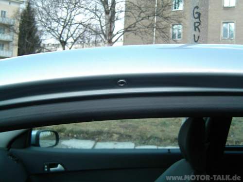

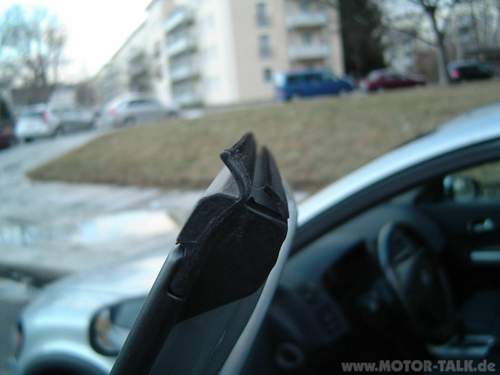

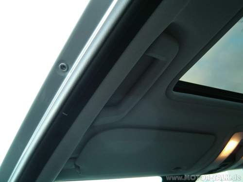

bei meinem Volvo C30 EZ01/2007 habe ich heute nach einigen Tagen
Tau- und Regenwetter Wassereintritt an der Fahrertür festgestellt.
Bisher hatte ich auch nach diversen Waschstraßenbesuchen keine
Probleme. Das Wasser tropft von oben an der Türdichtung auf den
Fahrersitz. Das passiert an zwei Stellen:
1. Etwa in Höhe eines Loches in der Karosserie (siehe Fotos)
2. Etwa in Höhe des Türgriffs bzw. noch etwas weiter vorn.
Der Wagen verfügt über ein Schiebedach. Betrachtet man die
verlängerte A-Säule bei geöffneter Tür, so fällt auf beiden Seiten
ein Loch mit Gewinde in der Karosse auf.
Handelt es sich um die Öffnung der Ablaufkanäle des Schiebedachs?
Sollte dieses Loch in die "Abflussrinne" der Türdichtung münden? Bei
geschlossenen Türen wird dieses Loch auf beiden Seiten von der inneren
(kleineren) Lippe der Türdichtung (siehe Foto) verdeckt.
Handelt es sich um ein "bekanntes" Problem bzw. was kann ich tun?
Edit: Ich habe Fotos gemacht. Nach genauerer Betrachtung hat das
Loch in der A-Säule m.E. nichts mit dem Schiebedach zu tun, da sich
dessen Abflusslöcher weiter vorn in Fahrtrichtung befinden. Das macht
das Problem allerdings nicht besser, im Gegenteil.
Edit2: Der Innenraum ist sonst überall trocken.

ich habe diesen Thread hier im Forum gefunden. Als ich vor dem Winter die
Dichtungen des Wagens mit Hirschtalg einrieb, lies ich die Filzlippe (siehe
Foto meines ersten Beitrags zum Thema) aus. Diese habe ich gestern
noch behandelt und die restlichen Dichtungen nachgeschmiert. Im o.g.
Thread wird noch der Tipp gegeben, auch das Blech einzureiben.
Einen Versuch ist es jedenfalls wert.
Viele Grüße
das loch sieht aus als würde man es für die dachträger brauchen, kann das sein?
Jep, das Loch ist für die Aufnahme des Dachträgers. Die Dichtlippe liegt dann auf der Trägerklammer, ist aber trotzdem dicht. Die hintere Klammer drückt die Fensterdichtung in den Rahmen, was in meinen Augen eine absolute Fehlkonstruktion ist, denn nach Abnahme des Trägers bleibt die Dichtung im Rahmen und lässt sich nur sehr schwer mit einer z.B. Scheckkarte wieder rauspulen.
