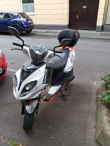

Hallo zusammen,seit ein paar Tagen habe ich große Probleme mit meinem Roller.
Explorer Speed S03
Baujahr 2012
2 Takter
7300 Km gelaufen
Der Roller springt gut an, macht aber auf den ersten 100-200m richtig probleme, die Drehzahl kommt nur langsam hoch, und und nach ca 300 bis 500 m macht der Roller was er soll,
ABER wenn der Roller auf Betriebstemperatur gekommen ist ich Gas wegnehmen muss nimmt der Roller kein Gas mehr an und der Roller geht sofort aus aus und springt auch erst nach ca 5 Min. wieder an,ich kann dann nur mit Vollgas fahren, nehme ich Gas weg wieder geht er immer wieder aus aus.
Neuen Vergaser hat er bekommen, eingestellt wurde der auch, als ich den Roller aus der Werkstatt abgeholt habe lief er die ersten 10 Km einwandfrei, dann wieder das gleiche problem, immer wenn er Betriebstemperatur erreicht hat maccht er das, im kalten zustand nicht
In der Werkstatt wissen die auch nicht mehr weiter
Vllt kann mir ja einer von Euch weiterhelfen
Mein Roller

Mach mal den Vergaser und alles
Was damit zu tun hat, so , auch
Den Tank., benzinfilter usw.
Was hat denn die "Werkstatt" schon erfolglos unternommen ?
War da auch die Kaltstarteinrichtung (E-Choke) dabei ?
Wenn er im warmen Zustand ausgegangen ist, ist dann die Zündkerze an den Elektroden
schwarz (verrußt) oder nass (Benzin) ?
