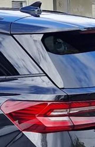

Also meiner hat eine Dachantenne.....
Antenne-kodiaq2

Naja ich glaube schon, dass es noch eine Verbindung gibt, da ja eine integrierte SIM existiert und die muss ja auch Verbindung haben.....
Es gibt nur die Verbindung zur Phonebox nicht mehr.
Die Dachantenne ist für DAB+, DVB, Navigation sowie Telematik-Dienste und da. wie du schon sagst, die eigene SIM-Karte.
Das wäre doch dann naheliegend, diese "anzuapfen" um das Signal in den externen Verstärker zu schicken.
