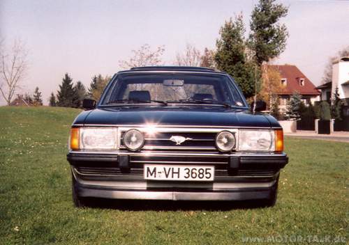

Servus,
Du könntest sie höchstens noch über ein separates Relais mit eigener Plus-Leitung von der Batterie ansteuern.
So habe ich das in den '80ern mit den fetten Zusatz-Fernscheinwerfern auf der Stoßstange immer gemacht. (Bild)
Dann dürfte das Lampenkontrollgerät eigentlich nicht mehr meckern.
Und der TÜV auch nicht, wenn Du sie dort eh abschaltest... Höchstens meckert noch die "Bullerei"😁, wenn sie Dich so fahren sieht und aufhält... Dann wirds halt teuer... --> Aber laß das BITTE jemand machen, der sich auskennt mit KFZ-Elektrik!
LG, Mani
