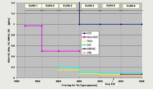

Ein Motor mit Lambdaregelung und Schadstoff-Einstufung, also im Prinzip jeder PKW-Benzinmotor, der in den letzten 25 Jahren gebaut wurde, muss auch auf Gas lambdageregelt laufen, exakt wie im Benzinbetrieb. Wird eine Gasanlage vorsätzlich so betrieben, dass die Lambdaregelung deaktiviert ist, verschlechtert sich das Schadstoffverhalten. Damit erlischt erstens sofort die Betriebserlaubnis, der Weiterbetrieb stellt eine OWi dar. Zweitens, und das wiegt schwerer, entsteht bei Weiterbetrieb des Fahrzeugs automatisch die Situation, dass ein KFZ-Steuervorteil in Anspruch genommen wird, der wegen fehlender Schadstoffeigenschaften nicht berechtigt ist. Und das ist Steuerhinterziehung = Straftat.
Jetzt klarer?

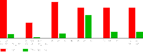

Ich bitte um Nachweis, um welche Schadstoffe es hierbei gehen soll, wenn LPG durch den Verbrennungsmotor geschickt wird.
Welchen Steuervorteil? Kaltstart mit Benzin - komplette Regelung i.O.
Umschaltung nach Warmlaufphase: LPG. Steuervorteil für LPG-Fahrzeuge ist mir unbekannt. Verbrennunswerte wie in Grafik dargestellt.
Zurückschaltung auf Benzin bei Gas Tank leer, wieder i.O.
Fzg.: Mitsubsihi 3l V6 24V Motor (6G62 Baugleich mit 3000GT, Dodge Stealth etc.) aus Limo in Kombi umgebaut, Steuer E2, mit eingeschweißtem Minikat umgeschlüsselt zur EURO 2. Auto mit 380.000 km (davon 220.000km mit Gas) an Mitsubishi Fan zum Ausschlachten verkauft. Erstumrüstung 1999. Mein FA hat weitere Steuerermäßigung sogar abgelehnt, weil ich ja ebenso weiter mit Superbenzin fahren könne. Aber wer macht das, wenn er Geld in die Umrüstung investiert hat und ehemals für 95 Pfennig je Liter tanken konnte. Mit 220.000km mit LPG am erst umgerüstetem Fahrzeug habe ich dem FA mit meinem geringen Ausstoß sogar zuviel Steuer entrichtet, würde ich sagen. 😁
andere Fahrzeuge in Familie: Zweite Umrüstung 2001, dritte Umrüstung 2004
800px-emission-standards-otto
Diagramm-lpg-benzin
