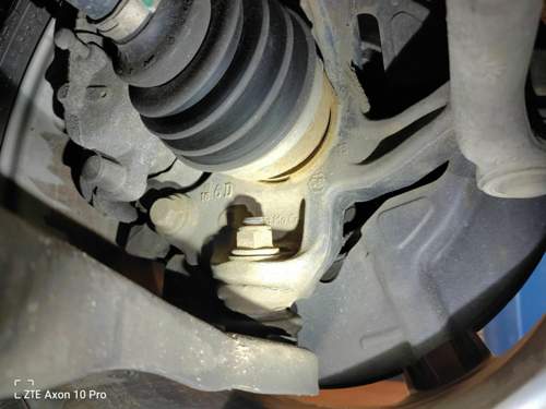

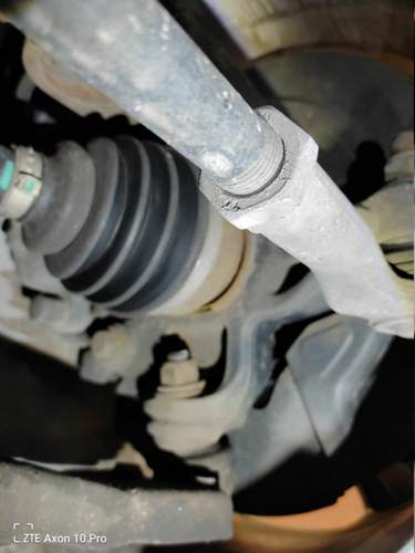

Zur Abwechslung mal wieder ein Update von mir ...
Inzwischen hat sich geklärt, woher bei meinem V60 das Geräusch kommt.
Es handelt sich um eine Kunststoffblende bzw. einen Spritzschutz zwischen Antriebswelle und Radlager.
Diese Schutzblende ist ringförmig und in meinem Fall hat sie sich gelöst und rotiert zeitweise mit.
Ich hatte heute einen Termin beim Freundlichen wg. Rückrufaktion (Gurtbefestigung) und die Werkstatt hat nach meinem - penetranten Nerven - endlich mal genau hingeschaut ...
Leider mußte ich mir für die Angelegenheit wieder einen neuen Termin (24.2. vorher war nix zu machen ...) geben lassen.
Aber zumindest weiß ich jetzt woran ich bin und kann der Aktion entspannt entgegen sehen.
Werde dann nochmal ein abschließendes Update dazu machen.
Auf den Bildern zwar nicht wirklich gut zu erkennen, aber dieser Kunststoff Schutzring sitzt in der Ritze rechts von der Manschette.

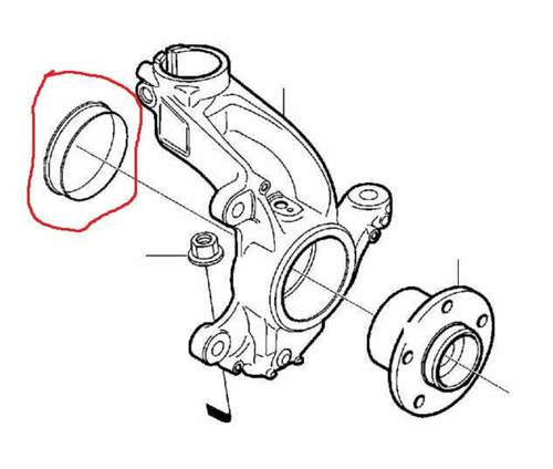

Boah danke. Das wird es dann bei unserem auch sein. Könntest du auf dem Bild mal markieren wo sich das Teil genau befindet?
Edit:
Habe mich im Vida mal durch die Zeichnungen gewühlt. Das Teil was am besten zu deiner Beschreibung passt wäre das markierte oder?
Fragliches Teil
Kann man den einfach raushebeln nachdem die antriebswe raus ist ? Bzw warum hat er sich gelöst. Ist er jetzt defekt oder muss er nur nochmal drsufgedrückt werden? Volvo bei mir hat sich vermutlich nicht viel Mühe gegeben aber schön 120€ kassiert für nichts..... aber das ist ein anderes thema
Edit:
Genau das war der Übeltäter ...
Hat mich (man bedenke, es handelt sich eigentlich um ein Bauteil im Cent-Bereich) mit allem zusammen stolze 559,73€ Brutto für beide Seiten gekostet.

Hier noch zwei Fotos.
Der "Schuldige" ist das Teil, was rechts von der Manschette leicht absteht.
