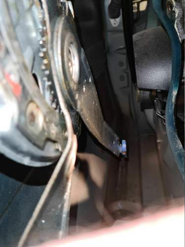

Ist der linke Arm verbogen oder gehört der so ?
Der zweite sieht besser aus
Das sieht aus wie verbogen.
Die Mechanik der Fensterheber beim S80 ist schon speziell. Bei meinem gingen beide vordere Scheiben auch nicht richtig als ich den gekauft hatte.
Den rechten konnte ich mit silikonspray in den fensterführungen retten und wieder beweglich bekommen.
Der Linke musste gewechselt werden.
Dabei habe ich festgestellt, es gibt verschiedene Ausführungen der Fensterheber. Verbaut war , wie bei Dir wahrscheinlich auch, eine sehr klapprige und lawede Ausführung. Der hatte im Getriebe so viel Spiel, das die Scheibe teilweise absackte und irgendwann auch komplett blockierte. Dann musste man händisch nachhelfen.
Den gebrauchten vom Verwerter halte ich für deutlich haltbarer und stabiler.
Seit dem gibts auch keine Probleme mehr mit dem Motor.
Der Wechsel selbst ist sackgang, alles genietet und man muss quasi die Tür fast komplett zerlegen. Einige Niete liegen versteckt, da muss der Türöffner auch noch raus. Der ist natürlich auch genietet....
Also ich war froh als ich das hinter mir hatte. Das ist ne Arbeit für extrem geduldige Zeitgenossen.
Gruß der sachsenelch
Na den verbogenen Arm hoffe ich mit 2 Zangen gerade zu bekommen. Die gleitsteine sind bestellt. Bis dato ging die Scheibe eigentlich gut auf und ab aber in den suchergebnissen schon gelesen, alles vertrocknet und klebrig. Also schienen sauber machen und fetten . Bin gespannt was das für ne sauarbeit wird. Ich hasse es ??
Naja gerade wirst den schon bekommen, aber durch die sparsame Verwendung von Material wird das nicht viel nützen. Die Stabilität ist hin....
Ich weiß auch nicht was die sich dabei gedacht haben und warum es verschiedene Ausführungen davon gibt. Ob das schon die ersten Mangelerscheinungen durch den Ford Einfluss waren??
Ich wünsche dir viel Erfolg und möglichst keine Zuhörer wenn du deine Schrauber Tourette Anfälle bekommst..... meine waren nicht druckreif, hat meine bessere Hälfte gesagt..... 😁

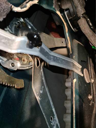

So heute hab ich die führungsschlitten getauscht. Den einen Arm vom fensterheber gerade gebogen. Dann beide Kunststoffteilchen ausgebaut und den vorderen erneuert. Dann die Scheibe schräg wieder eingefädelt und den Schlitten in die führungsschiene eingefahren. Dann geschaut dass die Scheibe in den filzführungen läuft und den hinteren schlitten eingehängt. Die hintere klammer habe ich mit einer spitzzange durch das langloch eingefahren und montiert. Danach kräftig Fett in den führungsschienen verteilt
Achso, der Lautsprecher muss unbedingt ausgebaut werden damit man die vordere Führung einfädeln kann
