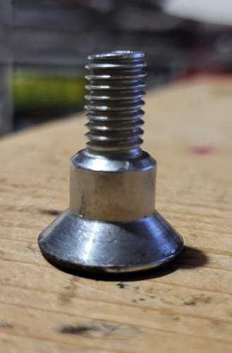

Guten Abend an alle,
die Odyssee mit dem Fensterheber geht weiter. Nachdem ich einem Forumsmitglied einen Fensterheber abgekauft habe sollte er heute durch einen befreundeten Mechaniker eingebaut werden. Dabei hat sich eine der 2 Schrauben, welche die Scheibe am Mechanismus hält, sich partout geweigert aufzugehen. Die andere ließ sich problemlos abschrauben.
Meinem Freund blieb nach verschiedenen Versuchen nichts anderes als die Schraube abzuflexen. Die heile Schraube ist im Anhang zu sehen.
Hat einer von Euch zufällig eine derartige Schraube herumliegen? Man weiß ja nicht ob sie bei Volvo noch lieferbar ist...Bei Skandix habe ich sie nicht gefunden.
Danke für die bisherigen und künftigen Beiträge.
