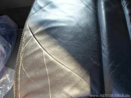

Heute habe ich mal meine komplette Lederausstattung mit dem Colourlock Lederreiniger stark behandelt. Das Ergebnis war super (siehe Bilder). Problem ist nun aber, dass wenn ich die Lexol Lederpflege auftrage, das Leder wieder fast so speckig aussieht wie vorher (2. Bild vor der Reinigung, 3. Bild nach Lexol).
Das Lexol macht also sozusagen die ganze Reinigung zunichte.
Gibt´s da Abhilfe?
Vll ein besseres Mittel?

nimm Colourlock Lederpflegemilch und der speckige Glanz gehört der Vergangenheit an (gibt es bei Lederzentrum oder z.B. Lupus);)

Ja, nimm auch das passende Pflegemittel dazu. Colourlock/Lederzentrum Protector. Das hat eine matte Optik.
Das Leder finde ich in einem schlechten Zustand, wieviel Jahre ist der Wagen denn?
Danke. Da war wohl der Reiniger und die Pflege von Lexol Nichts.
Ja der Zustand ist nicht der Beste. Das Auto ist auch schon 16 Jahre alt^^
Am Anfang sieht das Lexol feucht/speckig aus. Das sollte abr nach einer Weile eingezogen sein:confused:
Nach einer Behandlung mit dem Lexol sieht mein Leder aus, wie auf Bild 1 unten, vielleicht nicht ganz so grau, aber auf keinen Fall so glänzend wie der obere Teil des Bildes. Ich vermute mal, bei dir ist irgendwas schief gelaufen ;)

das Lexol-Set habe ich auch, aber so speckig sah das bei mir nicht aus. Zu viel Produkt genommen? Überschüssiges Produkt nicht abgewischt? Ich schliesse mich Bunny Hunter an. Da lief bestimmt was schief.

Habe zwischen Lexol und Colourlock keine massiven Unterschied feststellen können. Auf jeden Fall glänzt das Lexol nicht zusätzlich, wenn man es richtig anwendet.
Da dein Leder recht alt ist, vermute ich Folgendes:
Schmutz oberflächlich durch Reiniger entfernt, aber Leder immer noch nicht wirklich weich und aufnahmefähig für die Pflege. Dadurch könnte es sein, dass die Lexol Pflege nicht wirklich eindringen kann und oberflächlich "stehen" bleibt.
Ist das Leder wirklich :
A: gut sauber geworden (nach mehrmahligem Reinigen kein gelöster Schmutz mehr im Tuch?)
B: gut abgetrocknet nach dem reinigen (24h werden gerne bei Lexol empfohlen, bevor man mit Pflege dran geht)
Das Lexol zieht normalerweise recht schnell und tief ein. Dann nimmt man überschüssige Pflege nach 10 Minuten mit dem Baumwolllappen auf und gut ist. Alles schön matt.
Da auf den Flaschen nichts von solch einer Trockenzeit steht, habe ich das Lexol ca. 3 Stunden nach dem Reinigen aufgetragen. Mittlerweile ist es nicht mehr ganz so glänzend, aber leider nicht so, wie nach der Reinigung.
Ich denke ich werde das ganze nochmal wiederholen, drauf achten, dass es komplett sauber ist und 24 Stunden mit dem auftrag warten.
mit der Zeit hat das wenig zu tun. Wenn du nach dem reinigen alles sauber getrocknet hast, so kannst du gleich die Pflege auftragen. Hierbei ist nur zu beachten, weniger ist manchmal mehr und danach sollte mal es schon einmal 30 minuten ablüften lassen, bevor mit einem weichen Tuch nachgewischt wird.
Leider gibt es halt nun auch Produkte die einen speckigen Glanz hinter lassen und deshalb bleibe ich und das ist auch mein liebstes Produkt, bei der Colourlock Pflegemilch. Die hat genau den matten Touch den ich bevorzuge ;)

(Foto: Direkt nach dem Auftrag. Mittlerweile aber kaum besser.)
