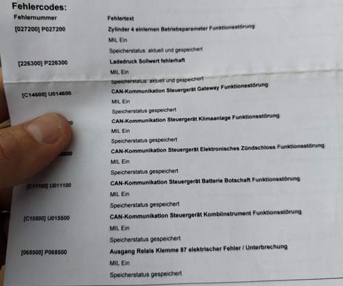

@Porgi, das war meine Interpretation des Ganzen. Ich habe leider relativ wenig Ahnung von Autos. Es ist aber so, dass das Auto bei schnelleren Geschwindigkeiten (110+ km/h) ab und zu plötzlich abriegelt und dann keine Power mehr hat. Die Motorkontrollleuchte blinkt, aber man kann weiterfahren. Wenn man anhält, nen bisschen wartet und dann losfährt ist es zumeist weg, eigentlich immer wenn der Motor kalt ist. Im Stadtverkehr / Überlandverkehr kommt das Problem nicht, eignetlich wirklich nur auf der Autobahn, dort aber so gut wie immer, besonders bei langen Strecken.
Die Fehler, die jetzt ausgelesen wurden waren unter anderem:
[027200] P027200 - Zylinder 4 einlernen Betriebsparameter Funktionsstörung
[226300] P226300 - Ladedruck Sollwert fehlerhaft
In der Werkstatt wurde mir angeboten das mal auszumessen. Die Aussichten waren nur leider nicht optimal, weils der vierte Zylinder ist, an den man nicht optimal drankommt und der Motor schon 414.000km runterhat. Die Sorge war also, dass der komplette Motor aufgemacht werden muss, wenn die Reparatur nicht optimal klappt.
Mein Ziel war die etwaige Übernahme der Kosten durch den Verkäufer im Vorfeld zu klären, da ich ja nicht einfach loslegen kann, wenn er es bezahlen soll.
Würdest du aus den Fehlermeldungen noch was anderes ziehen?
Es gabs ansonsten noch ein paar Fehler, die aber soweit ich weiß nichts mit dem Motor zu tun haben.

Ja, der Fehler mit Notlauf resultiert ziemlich sicher alleinig aus der Ladedruck Regelung, passt auch dazu wie du es beschreibst. Das muss nicht zwingend einen defekten Turbo bedeuten. Da kann einfach ein Schlauch defekt sein, eine kundige Werkstatt kann das System easy mit Rauch abdrücken um eine Undichtigkeit zu finden. Sollten sie eigentlich selbst auch vorgeschlagen haben.
Den anderen Fehler würde ich vorerst ignorieren. Es sollen doch lediglich Parameter angelernt werden (Injektor neu?)…bzw deutet das auf einen defekten Injektor (~300€)
Tu dir selber einen Gefallen und suche eine andere Werkstatt auf…

Ne, ne Garantie erwarte ich nicht, ich bin mir aber ziemlich sicher, dass er die Probleme kannte und ihn dann schnell an mich verscherbelt hat. Die Probleme waren bei der ersten Autobahnfahrt da... Das kann ich ihm aber natürlich nicht nachweisen, weil seine Werkstatt mir sicherlich nicht die Fehlercodes herausgibt, die das Auto vor dem Verkauf hatte. Deshalb versuche ich jetzt zu schauen was rechtlich möglich ist.
Zum Motorthema ist mir noch eingefallen, dass er manchmal beim Kaltstart etwas ruckelt und sich dann gefühlt "eingroovt". Ist das dann wohl auch eher nen Turboladersystem oder spricht das für einen defekten Injektor.
Die Sorge von der Werkstatt war, dass sie den Injektor nicht gut rausbekommen könnten, weil der doof liegt an der Stelle und deshalb eventuell der ganze Motor auseinander genommen werden müsste. Ist das Quatsch? Ich fand den Werkstattleiter eigentlich ziemlich sympathisch und der ist hier in der Region auch als gut und ehrlich bekannt.
Injektor 4 wird strullern und bald den Kolbenboden punktuell durchbrennen. An den kommt man schlecht ran. Injektor ausbauen, testen, ggf. überholen lassen.
Batterie und / oder Lima sind am Ende ihrer Lebenszeit. Das verursacht gerne diverse Fehlercodes.
Bei 440 tkm könnte man das für Verschleiß halten, weil die Lebenserwartung irgendwo zwischen 150 und 250 tkm liegen wird. Für Verschleiß haftet der eigene Geldbeutel.
Ja Injektoren können blöd verbaut sein bei längs Motoren und man kommt schlecht ran mit dem Ausschlag Werkzeug. Aber versuchen kann man es und 3000€ sind immer noch überzogen wie ich finde.
Berlin-Paul hat aber recht, ein pinkelnder Injektor ist potentieller Kandidat für einen folgenden Motorschaden und ja, Kaltstartprobleme sind dadurch gut möglich (der Druck in der Rail geht hier verloren bis hin zum möglichen „Wasserschlag“/in dem Fall „Dieselschlag“ falls der Motor beim Start versucht den Zylinder 4 zu verdichten und genug Diesel drin steht). Das sollte man also schon demnächst angehen.
Ich würde das eine kompetente Werkstatt, im besten Fall einen kompetenten Instandsetzer (google ist dein Freund) versuchen machen zu lassen ohne Motorausbau. Wenn sie ihn nicht raus bekommen kannst du immer noch entscheiden wie es weiter geht. Und die 300€ für nen überholten Injektor würde ich als Lehrgeld verbuchen.
