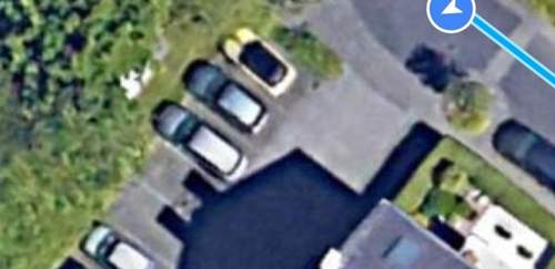

Hintergrund:Wir haben eine Eigentumswohnung in einem 6 Parteien Haus, an das eine Stellplatzanlage angrenzt, auf der wir einen eigenen Stellplatz haben. Leider liegen die Stellplätze nicht unmittelbar am Gebäude, dort ist die Verkehrsfläche der Anlage. Man müsste also für die Installation einer Wallbox am Stellplatz die Oberfläche öffnen und im Haus auch zusätzlich verkabeln. Da ich bei den Miteigentümern keine Mitstreiter finden werde, suche ich nach einer (potenziell) einfachen Alternative.
Wie der Zufall so will, ist in 3m Entfernung hinter unserem Stellplatz eine Trafostation des Netzbetreibers, die theoretisch einfach zu erreichen wäre. Mögliche Herausforderungen wie bspw. eigener Stromzähler sind mir bewusst.

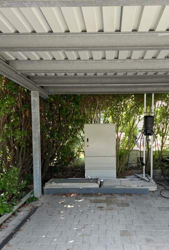

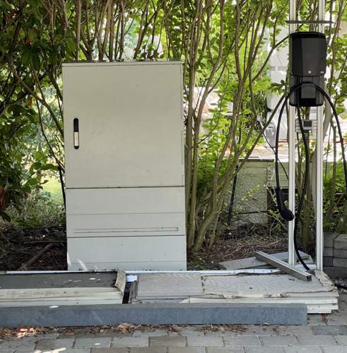

Hier in der Gegend hatte jemand anscheinend das gleiche Problem. Reihenhäuser an einem kleinen Weg, die Stellplätze sind separat und eigene Flurstücke.
Er hat auf seinem Stellplatz einen kleinen Kabelverteiler-Schrank und daran die Wallbox montiert; für den Stromanschluss waren nur fünf Meter Buddelarbeiten nötig, er wurde direkt am in der Straße verlaufenden Niederspannungskabel via Muffe angeschlossen. Läuft somit garantiert als separater Hausanschluss und so etwas wäre in der hier geschilderten Situation vermutlich auch möglich - aber wahrscheinlich nicht ganz billig.

Achja, anbei noch Fotos wie das aussieht.
Danke, so ähnlich hatte ich mir das im Kopf auch schon ausgemalt. Außer dass die Wallbox bei mir an eine Säule muss, die im Boden zu verankern wäre.
