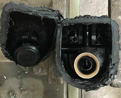

Ich hol auch die Kits für ca. 30 Euronen. Einzig der Tausch des Filters in der Flüssigphase ist etwas tricky, da man die innere Dichtung bei unserem Verdampfer aufgrund der Einbaulage nur blind drauf bekommt...
Der Filter in der Gasphase war übrigens nach 75tkm noch fast sauber. Nur der in der Flüssigphase war so verkeimt, da kam beim Abschrauben des Deckels eine richtige braune Brühe raus...

So sieht der teure Schrott von innen aus! 🙂
