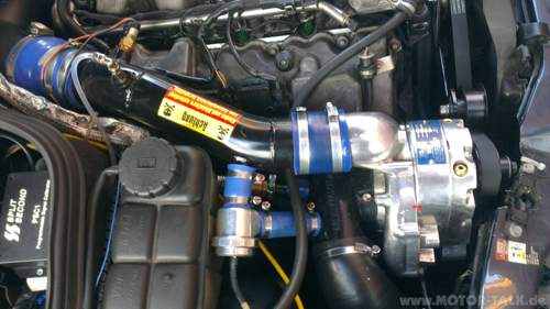

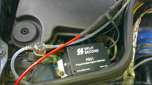

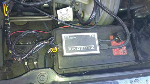

gerne. Anbei ein paar Bilder von meinen einbauten.
Im ersten Bild sieht man den Zeitronix Controller, daran angeschlossen ist ein Drucksensor der an einen Druckkreislauf angeschlossen ist der hinter der Drosselklappe abgenommen wird, Lufttemperatursensor nach Kompressor,zusatz Lambdasonde, LMM Signal und Kurbelwellensensor für Drezahl. Die abnahme der Drehzal am Kurbelwellensenor ist aber nicht so gut, da pro voller Umdrehung 270 impulse geliefert werden, was bei 6000u/min 162000 impulse entspricht, damit kommt das System nicht klar und misst ungenau. Bei gelegenheit werde ich hier auf den Nockenwellsensor zurückgreif, war bis jetzt zu faul es umzulöten.
Sorry für den Staub im Motorraum aber das Auto wird Alltag genutzt.
Im zweiten Bild sieht man den SplitSec Controller für die Lastsignal anpassung, gemessen wird Nockenwellensensor für Drezahl, LMM, Ladedruck und Unterdruck. Der Controller kann nach einen MAP Programmiert werden.
Im dritten Bild sieht man den Kompressor und das Druckrohr, dort ist der Lufttemperatursensor verbaut.
Auf dem vierten Bild sieht man das kleinste von Vortech zu lieferne Laderrrad, 2,62 inch, ein garand für frühen Ladedruck 😁. Gibt noch kleinere im Zubehör aber das ist schon grenzwertig vom Riehmen schluppf.
