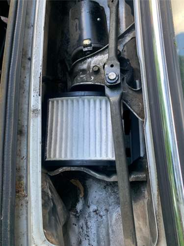

Ich weiß nicht wie es euch geht aber ich war dieses Jahr so genervt von dem Dreck den mir die Lüftung im W123 entgegengeschleuchtert hat, dass ich mit einen Pollenfilter vor den Lüftungseinlass gebaut habe. Nach gefühlten 20 Versuchen und 10 verschiedenen Filtern habe ich nun ein Ergebnis und bin bis jetzt begeistert.
Das ganze ist so gebaut, dass man den Filter später ohne Aushängen des Wischergestänges tauschen kann. Filter schließt dicht ab.
Gern euer Feedback und Anregung zur Lösung.
Vielleicht kennt jemand auch was besseres..?
Viele Grüße und freie Fahrt mit sauberer Luft im Benz
