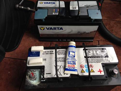

Viel schneller. Bild unten ist von meiner "Unterteppich" R-Klasse Batterie.
Ich weiß nicht ob Polfett hier geholfen hätte aber gut sieht das nicht aus.
Unterteppich Batterie R-Klasse
Die Oxide die da rauskommen, das blühen ist Bleisulfat. D.h. die Säure hat sich bei nem Bleiakku nen weg gesucht und gefunden...
