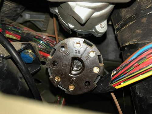

Gut mach dir ein Überbrückungs Kabel mit 4 mm Pins (Bannen Stecker) Dann kannst du von Klemme 30 ausgehend die 15-15 R - und 50 bestromen bei 50 das ist der Starter; aufpassen Gang raus ! und nur kurz bestromen!
Dein Bild zeigt rechts oben das ende einer Schraube da von gibts noch 2 die befestigen das Schlatt Teil.
Hallo DB-Fuchs,
also ich habe mit mühe und Verlusten (die Flexschläuche der Heizung sind gebrochen) habe ich das Zündschloss raus bekommen und am Stecker überbrückt von 30 auf 15 bzw 15r an den Ausfällen hat sich nichts geändert, keine Hupe, kein licht etc. Gebläse geht Wischer geht etc. Auf einem der beiden 15er Klemmen habe ich auf Sicherung 7und 8 Strom auf der anderen Klemme habe ich auf keiner Sicherung Strom. Auf beiden Klemmen tut sich aber irgendwas am Fahrzeug Benzinpumpe etc.
Den Schalter habe ich auch durchgeklingelt auf Schlüsselstellung 0, 1 und 2, wie mir scheint funktioniert alles wie es soll.
Ich bin ratlos, hast Du weitere Ideen?
Dank und Grüße Oliver

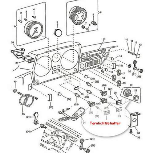

Mein Gedanke ist das wenn das Tarnlicht aktiviert wird werden alle von Dir beschriebenen Funktionen abgeschaltet.
Beim Puch 230GE sollte oder war der Tarnlichtschalter im Armaturenbrett in der Mittelkonsole links neben der Heizungsbedienung sein (siehe Bild Nr.22, Quelle: puch.at) für die zivile Benutzung wurde der Schalter vermutlich entfernt bzw. gegen einen Normalen ausgetauscht ich würde den Lichtschalter und die Steckverbindungen mal kontrollieren ich könnte mir vorstellen das hier das Problem liegt.
G'ruß Mike
