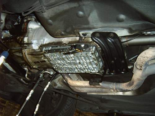

@mibalisa schrieb am 16. März 2016 um 11:30:01 Uhr:
Wenn die Ölwanne ab ist, sieht man nur den Ansaugfilter. Da passt das nie durch,

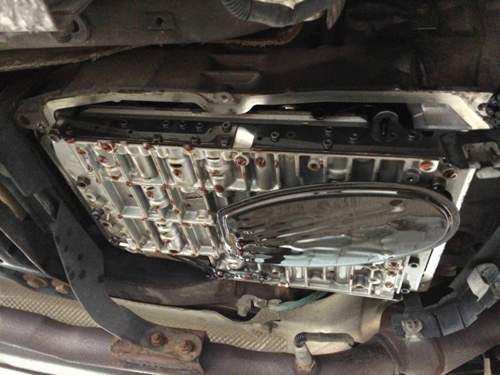

Witzigerweise fehlt der Filter auf dem Bild 😉 Hier sieht man nur noch die montierte EHS...
Mit Filter sieht das so wie im Anhang aus.
Die Ansaugleistung des Getriebes ist recht beachtlich. Sollte das Teil wirklich in der Ölwanne sein, dann wird es mit hoher Wahrscheinlichkeit im Filter stecken.
