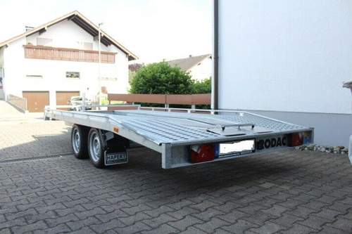

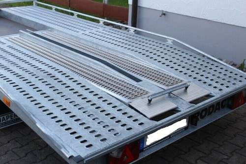

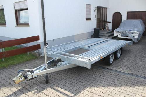

kurzes Feedback: es ist ein Hapert AT-Basic geworden. Geschweißter Rahmen, Rampen aus Alu mit 2,5 Metern Länge. Läuft einwandfrei hinterher. Ich bin bis jetzt sehr zufrieden 🙂
