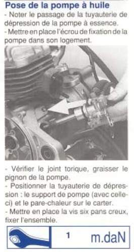

PS: Die Mischölpumpe sitzt am Kurbelgehäuse in der Nähe des Auspuffkrümmers. Der Ölpumpenantrieb erfolgt über eine Welle direkt von der Kurbelwelle (s. Bild 2).
Edit: Persönlich bevorzuge ich das originale Manuel d'atelier. 👍
Deckblatt WHB
Ölpumpe

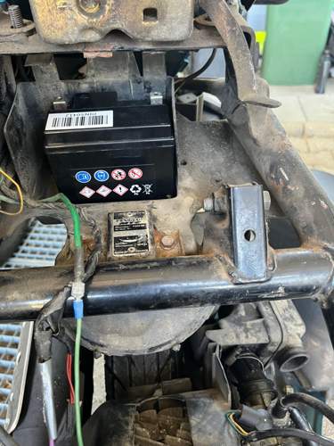

Vielen Dank für die Infos - morgen schraube ich weiter da heute leider keine Zeit.
Ein Öltank ist nicht vorhanden, ich denke von einem der Vorbesitzer mal ausgebaut und tatsächlich auf Gemisch umgebaut.
Viele Grüß
Nick
Kein Tank

Evtl. baue ich auch wieder auf Getrenntschmierung um, zumindest falls mein Kollege das möchte. Dazu hätte ich noch ein paar Fragen:
Einmal welcher Anschluss bei der Pumpe ist intake und welcher outtake?
Und wo genau stecke in den Schlauch der von der Pumpe kommt hin?
Vielleicht hat jemand ja eine SV80 oder baugleiche Modelle da mit originalem Ölkreislauf und kann Bilder davon schicken?
Vielen Dank schonmal!
Geht das nicht aus der Literatur und den Anleitungen hervor die Wolfi (Alex1911) hier als 3.Antwort verlinkt hatte ?
Auf alle Fälle Glückwunsch daß er wieder knattert.
da hast du tatsächlich recht - hatte die Seite mit der Ölpumpe übersehen.
Wobei ich wahrscheinlich von einem Umbau absehen muss, da die alte Pumpe defekt ist und Teile fehlen.
