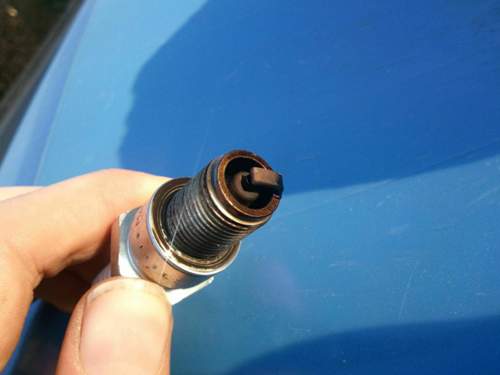

Hallo zusammen , Hy @aSmaNo1 da ich nun luftfilter heute zwar gebraucht gekauft habe ABER Komplett, bin ich mal 30 km gefahren 15 km hin und zurück aus purer Lust. Habe mir dann danach die Kerze angesehen . Foto hänge ich an . Ich denke so sollte sie aussehen oder ?
Sorry Bild vergessen
Servus,
man kann sehr schlecht erkennen, wie die Kerze aussieht, da das Blitzlicht die Farben verfälscht.
Die Kerze sollte halt rehbraun aussehen und außenrum meistens schwarz. Beim Abstimmen ist mir das Gemisch bei Halbgas und Vollgas wichtig. Nur die Kerze mal angucken wie sie aussieht ist halt so ein Ding. Meistens fährt man bei Halbgas. Mit der Nadel im Vergaser kann man das Gemisch dementsprechend einstellen.

sieht gut aus...
@hanfiey moin moin, welche meinst du jetzt lach :-)
Ach und @aSmaNo1 da ist kein Blitz, stehe im Keller unter einer Bau Lampe. Ich schraube nicht draußen :-)
Die wo mein Beitrag unter steht
