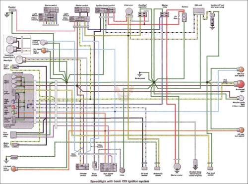

Servus,
ich repariere gerade für einen Freund einen Peugeot Speedfight 2 50ccm. Mir stellt sich folgendes Problem: Der Roller lässt sich einfach nicht starten. Sprich der Elektro Starter verhackt sich mit dem Ritzel irgendwie und es geht gar nichts mehr. Wenn ich die Zündkerze rausschraube dreht er einwandfrei mit dem Anlasser. Hat das irgendeinen Zusammenhang? Danke
LG Simon
37 Antworten
Um auf deinen Startpost zurück zu kommen, nach deiner letzten Aussage.
Dann scheint es so das du einen fast Kurzschluss im Kabelstrang Startknopf bis zum Anlasser hast.
Ansonsten sind die 6 Volt bei intakter Batterie nicht vorstellbar.

Okay gibt es irgendwo ein Schaltplan das ich die leitungen durchmessen kann?oder soll ich mir lieber ein kabelbaum für 30Euro kaufen?

Also wenn ich das richtig verstehe muss es richtig funkonierten wenn ich den pluspol nicht anschließ und den pluspol überbrücke?

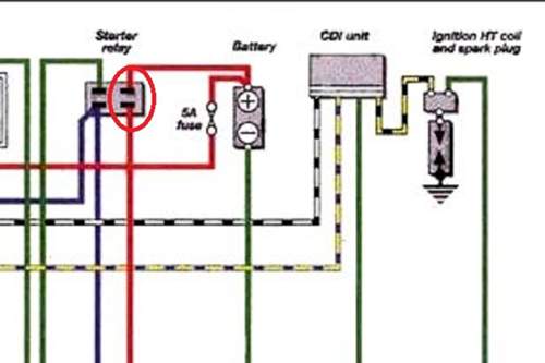

Wenn Du damit meinst, dass Du am Relais die beiden dicken kabel abziehst und
fest miteinander verbindest, dann "Ja" (Siehe Bild 1)

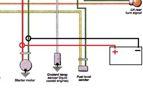

Du kannst aber mit Starthilfekabel und einer guten 12V-Batterie auch direkt auf den
Anlassermotor gehen (Siehe Bild 2)
