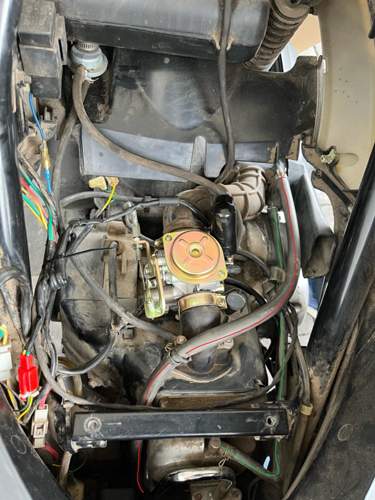

vorab: Ich bin kein wirklich guter Roller-Schrauber, versuche aber aktuell, mir alles anzueignen und verbringe derzeit viel Zeit vor YouTube und Foren-Beiträgen. Dennoch benötige ich mal eure Hilfe.
Problem: Mein Peugeot Kisbee 4T von 2012, die ich vor kurzem gebraucht mit 16000km gekauft habe, lief plötzlich mitten in der Fahrt und bei Vollgas unrund, verlor Drehzahl und ich wurde langsamer. Auch den Berg kam ich mit Vollgas nur mit etwa 20km/h hoch. Davor war alles in Ordnung.
Seitdem geht er zwar ohne Probleme an, läuft aber unrund und eher untertourig und geht sogar irgendwann komplett aus, da die Drehzahl immer weiter abnimmt. Ich kann allerdings Gas geben, um das ganze zu verhindern. Beim Gas geben geht er also nicht aus. Ein Video vom unrunden Motor habe ich mal hochgeladen. Wenn man genau hinhört, hört man, dass er immer wenn die Drehzahl absackt "Puff" macht, als wenn er Falschluft zieht.
Link zum Video: https://www.youtube.com/shorts/plaQuvqJUR0
Ich habe bisher folgendes gemacht und festgestellt:
- Zündkerze: Rabenschwarz, also scheinbar deutlich zu fettes Gemisch. Zündfunke aber da.
- Benzinschlauch: Benzinschlauch zum Vergaser hat irgendwie, wie man auch auf dem Video sieht, keinen Benzinfilter. Bräuchte der nicht eigentlich einen? Sollte aber eigentlich kein Grund für den unrunden Motorlauf sein.
- Vergaser: Vergaser wurde ausgebaut und gereinigt. Dabei ist mir aufgefallen, dass die Metallplatte nicht dicht war, als ich den Vergaser aus Versehen zu früh umgedreht habe (Anfängerfehler, ich weiß...). Weiterhin ist die Schraube, mit der ich das Gemisch einstelle, leider kaputt, weshalb ich den Vergaser nun überhaupt nicht mehr einstellen kann - mist.
Was ich nun vorhabe:
- Generelle Ernerung der "Verschleißteile" Zündkerze, Variogewichte und Keilriemen.
- Neuer Vergaser (falls der alte nicht mehr zu retten ist) mit neuem Ansaugstutzen.
- Luftfilter erneuern.
Ansonsten habe ich leider absolut keine Ahnung, was dieses wirklich ganz plötzlich auftretende Phänomen erklären könnte. Habt ihr eine Idee?
Danke!

Nein :-) Neuer Vergaser verbaut und eine neue Zündkerze, läuft runder, aber zieht immer noch nicht. Also keine Leistung. Zündkerzenbild ist nach wie vor unverändert schwarz.

... habe nun einfach mal den oberen Schlauch (rot) vom Luftfilter entfernt und das Motorgeräusch hat sich etwas verändert. Habe Schlauch und Luftfilteröffnung dann abgedichtet, sodass das Motorgeräusch wieder normal war und dann eine Probefahrt gemacht. Leider keine Leistung bei Vollgas. Ich komme gut los, aber dann wars das. Komme wieder nur mit max. 15km/h bei Vollgas den Berg hoch.
Habe also nun einen 4Takter, der prima und sofort angeht, aber keine Leistung annimmt. Zündkerze und Vergaser gewechselt, Benzinzufuhr in Ordnung, Zündkerzenbild leider schwarz trotz "versuchter" Abstimmung nach vielen Anleitungen. - Falschluft schließe ich daher erstmal aus, sonst wäre das Zündkerzenbild ja mager.
Was mir aufgefallen ist ist, dass wenn ich den Benzinschlauch vom Vergaser ziehe, wirklich viel Sprit noch aus dem Schlauf rausläuft. Das sind keine paar Tropfen, sondern wirklich ne ordentliche Menge (100-200ml vermute ich). Weiterhin hat mein Benzinschlauch keinen Benzinfilter. Wäre das noch ein Ansatzpunkt? Vorher hatte er ja auch keinen...
Ich werde jetzt mal die Kompression messen, bevor ich sinnlos weitere Teile austausche. Ggf. liegt der Fehler da.

Falls es noch jemanden interessiert (😁) ein Update: Die Kompression war bei 9,5bar, also von dieser Seite aus alles in Ordnung. Irgendwie scheint es zu wenig Luft zu geben; ich schaue mal ob der Auspuff vielleicht dicht ist oder ob es ggf. doch am Luftfilter liegt. Mein letzter Ansatzpunkt wären die Variomatikgewichte, ansonsten werf ich das Ding "aus dem Fenster". Danke für die ganze Hilfe. Wer noch ne Idee hat, ich bin gerne ganz Ohr.

Update: Problem ist behoben. Das Drosselkabel, das von der CDI in den Variodeckel läuft, war gerissen. Habe gelötet und nun läuft die Kiste wieder. Vielen Dank an alle für die Hilfe.

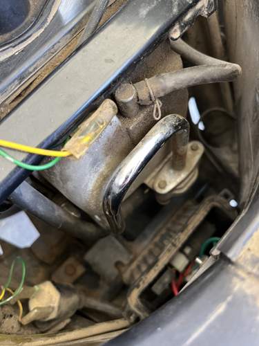

Hallo liebe Leute,
habe seit gestern den Auftrag einen Kisbee 4T zum Laufen zu bringen. Erstmal ging es um einen Frühjahrescheck (hat erst 3600km gelaufen) aber nun lief das gute Stück nicht mehr.
Habe den Vergaser gereinigt, Ultraschall, Druckluft usw. Spritversorgung ist i.O.
Roller sprang auch an und lief, jedoch lief er sehr ruckelig und sobald ich Gas gegeben habe ging er aus…hmmm
Jemand ne Idee? wäre für jeden Tipp dankbar.

Update: Habe heute den alten Sprit abgelassen (Tank und Vergaser) und habe leider keine Verbesserung. Er spring nach wie vor gut an läuft dann kurz und geht aus. Sobald ich den Gashahn nur leicht bewege, sackt sofort die Drehzahl ab und er ist kurz vor dem Absterben…
Habe mir das Zündkerzenbild angesehen, schwarz, Kerze trocken.
Meine Vermutung jetzt die Gemischaufbereitung, vielleicht doch mal jemand daran rumgespielt und nun alles kacki…
Vielleicht hat jemand noch eine andere Idee? Würde mich freuen.
