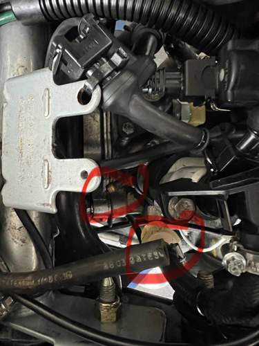

- Im Anhang findet Ihr ein Bild Nr. 1 , es muss doch ein Schlauch der Unterdruckschlauch sein,
bringt es was, wenn man einen davon abzieht ?
- Auf Bild 2 ist noch ein Schlauch zu sehen, ich gehe davon aus das ist der überlauf ?

@Strucki8 schrieb am 1. August 2024 um 10:00:05 Uhr:
Du gibst nicht so schnell auf, Martin. 🙂
In diesem 43-seitigen Technical Training wird explizit der Peugeot Jetforce abgehandelt. Damit kannst du deine Sammlung ggf. vervollständigen.
Der markierte Schlauch auf Bild 2 ist ein Überlaufschlauch am Kragen des Tankeinfüllstutzens, welcher dafür sorgt, daß bei einer versehentlichen Überfüllung bzw. einer spritzenden Zapfhahnpistole kein Benzin über den heißen Motor oder Krümmer läuft.
Auf dem angehängten bunten Screenshot siehst du nochmal detailliert das Kraftstoffsystem speziell vom Jetforce inklusive einer blauen Leitung (Luft) vom Saugrohr bis zum Druckregler der Intankbenzinpumpe. Allerdings sind auf dieser Zeichnung fälschlicherweise die beiden Anschlüsse nicht korrekt angeschlossen: Die blaue Unterdruckleitung muß nämlich zum Saugrohrdruckanschluß des gut erkennbaren Kraftstoffdruckreglers führen, m.a.W. die blaue und die grüne Leitung sind an der Benzinpumpe vertauscht.

Vielen Dank für die Antwort .
Nachdem ich mir Fotos von Motoren angesehen habe und wie du erwähnt hast der Schlauch auf jeder Zeichnung auftaucht habe ich nochmal alles ausweisender gebaut und es gibt tatsächlich den Unterdruckschlauch . Mega sorry für die Falschaussage
(Siehe Foto)
Meine Frage noch dazu .
Den Schlauch mache ich zu ?!
Am Motor den Einlass auch zu machen ?!
Was wäre wenn es dann funktioniert ? Lässt man es dann so ?

@Strucki8 schrieb am 1. August 2024 um 16:46:46 Uhr:
(Siehe Foto)
Der Schlauch verläuft zum Kraftstoffdruckregler in der Benzinpumpe und diesen läßt du einfach offen hängen, damit die Federkammer des Druckreglers mit Atmosphärendruck beaufschlagt wird.
Der Ansaugstutzen muß selbstverständlich dicht sein. Um den Messingstutzen bei abgezogenem Unterdruckschlauch zu verschließen, eignet sich idealerweise eine Gummikappe, die zum Verschließen der Synchronanschlüsse an Vergaserbatterien für Mehrzylindermotoren verwendet wird (s. Bild 1).
Ja.
